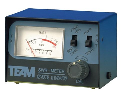

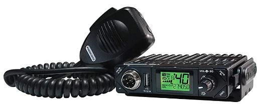

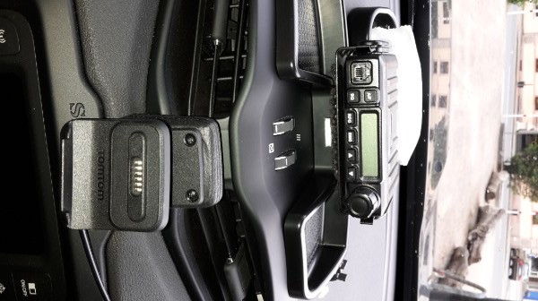

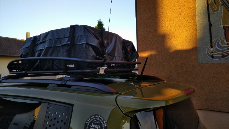

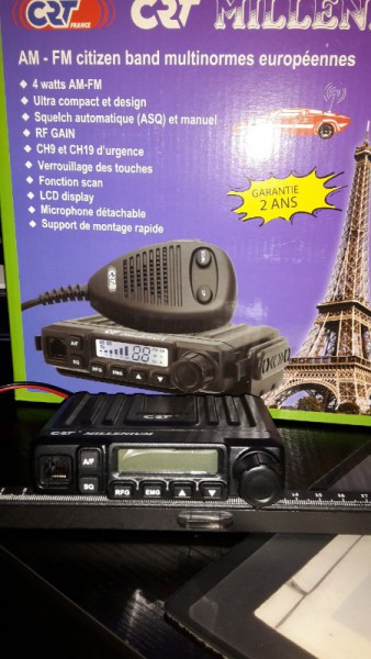

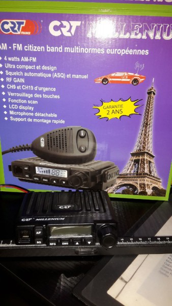

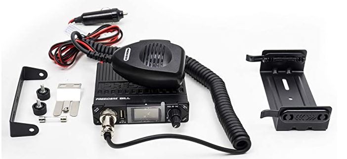

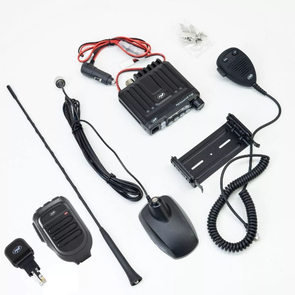

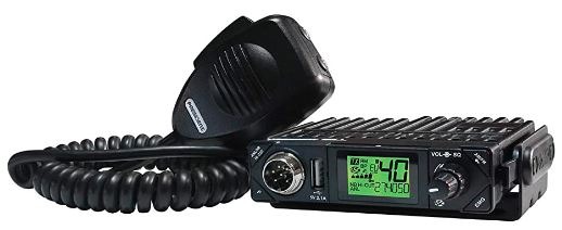

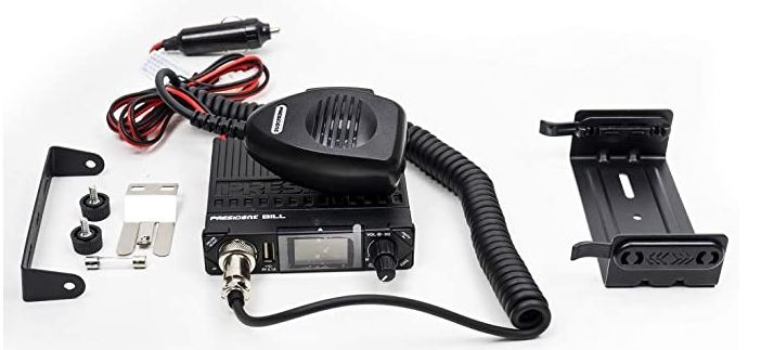

    Bei der letzten Gruppenausfahrt (Meck-Pomm Tour) habe ich festgestellt, dass bei solchen Konvois, die sich schon gerne mal über mehr als einen halben Kilometer hinziehen können, eine Funkverbindung zwischen den Fahrzeugen sinnvoll ist. Wir haben uns teilweise mit PMR Geräten beholfen. Ich hatte 3 Stück mit und andere Teilnehmer hatten noch weitere. Bei PMR ist das Problem, dass diese oftmals nur in der eigenen Serie kompatibel zu sein scheinen. Bei CB-Funk herrscht, wenn der richtige und gleiche Ländercode eingestellt ist, ein Geräteübergreifender Standard vor. Deshalb denke ich über die Einrüstung oder zumindest die Nutzung eines mobilen Gerätes mit Außenantenne nach.
    Die Bilder spiegeln zwei mögliche Gerätearten wieder
    Frage: Hat schon jemand CB-Funk beim Renegade eingerüstet, wenn ja wo und welche Antenne wurde angeschlossen (Magnetfuß dürfte reichen).

  • CB Lizenz hatte ich früher mal. Bei der heutigen Modulation reichen die lizenzfreien 4 W normalerweise für 15 - 30 Km Reichweite, je nach Antenne und Standort. Auf unserer Meck-Pomm Tour hatten neben den PMR Geräten zwei Fahrzeuge fest eingebauten CB Funk. Wo die Handfunkgeräte keine Verbindung mehr hatten, könnten diese beiden problemlos miteinander sprechen. Deshalb tendiere ich derzeit mehr in Richtung CB.

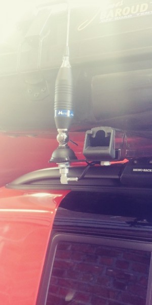

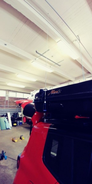

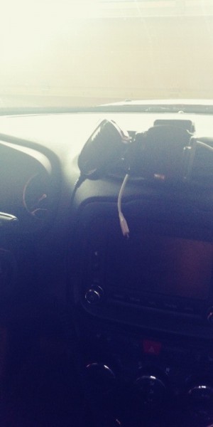

    Meine Lösung ist wie oben schon einmal beschrieben ein Ein- bzw. Anbaugerät mit einer Magnetfußantenne, wobei ich das Antennenkabel durch die Dichtungen der Hecktür des Renegade führe. Eingebaut ist es aber nur für Touren.
    new-jeep-forum.de/gallery/imag…fc48bcb913e5a38e1cf911451
  • Ich benutze auch ein kleines CB-Funkgerät mit Anschluss am Zigarettenanzünder. Als Antenne habe ich mich für die Little Will entschieden. Eine Magnetfußantenne von Willson, wenn die einmal richtig abgeglichen ist geht die sehr gut.
    Innerhalb kürzester Zeit betriebsbereit und ansonsten im doppelten Boden vom Kofferraum schnell verräumt.

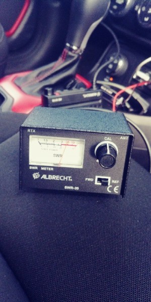

    Stehwelle - kann man machen. Hab mir auch extra dafür ein Stehwellenmessgerät mitbestellt. Mangels Zeit aber noch nicht genutzt. Und mal ehrlich.... Ich brauch keine 20 km optimale Reichweite. Es funktioniert auch ohne optimal eingestellte Antenne innerhalb 3 - 5 km ganz gut. Wenn mir mal langweilig ist, stell ich sie ein... die Stehwelle, wenn sie bis dorthin nicht umgekippt ist :)

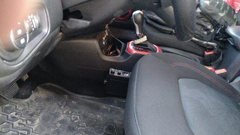

  • Ich wollte eigentlich ein fest eingebautes Gerät haben. Habe aber noch keine günstige stelle gefunden, wo man es einbauen könnte. Ein Handgerät mit außen Antenne ist aber zumindest eine Alternative. Ich muss mal schauen.

    Frank, ich glaube Motte hat wie ich kein Handgerät. Es sind Geräte zum Festeinbau, die wir aber einfach nicht fest eingebaut haben. Wenn der Kanal, Rauschunterdrückung und Lautstärke eingestellt ist, brauchst Du eh nur noch das Mikro. Dann kann das Gerät ruhig in der Mittelkonsole liegen. Da ist auch eine Zigarettenanzünderbuchse für die 12 V.
    Ich hatte im KL auch einen Platz für einen Festeinbau gesucht, aber nicht wirklich gefunden. Jetzt kann ich das Funkgerät einfach in den GC mitnehmen, ohne dass ich hässliche Bohrlöcher im KL hinterlassen muss.
    Ob es Handgeräte gibt, bei denen Du eine Außenantenne installieren kannst weiß ich nicht. Die haben in der Regel alle eine Antenne direkt am Gerät. Diese Antenne wäre beim Fahren aber eher lästig, da sie im Innenraum abstrahlt und wohl auch ständig am Dachhimmel anstößt. Zudem waren gute Handgeräte recht teuer, das wollte ich dafür nicht ausgeben, deshalb hatte ich mich auch für ein kleines Einbaugerät entschieden.
    Ein Vorteil von einem Handgerät wäre jedoch, dass Du es auch nutzen kannst, wenn Du zu Fuß unterwegs bist. Das kann ich nur wenn ich den Dino (Powerbank) mitnehme, und selbst dann geht es nur, wenn ich das Gerät irgendwo fest hinstellen kann, da ich ansonsten noch einen Stahlhelm für die Magnetfußantenne brauchen würde.

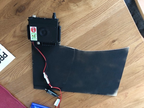

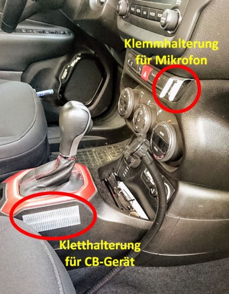

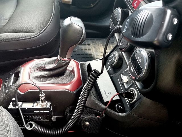

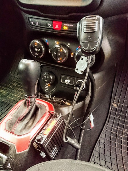

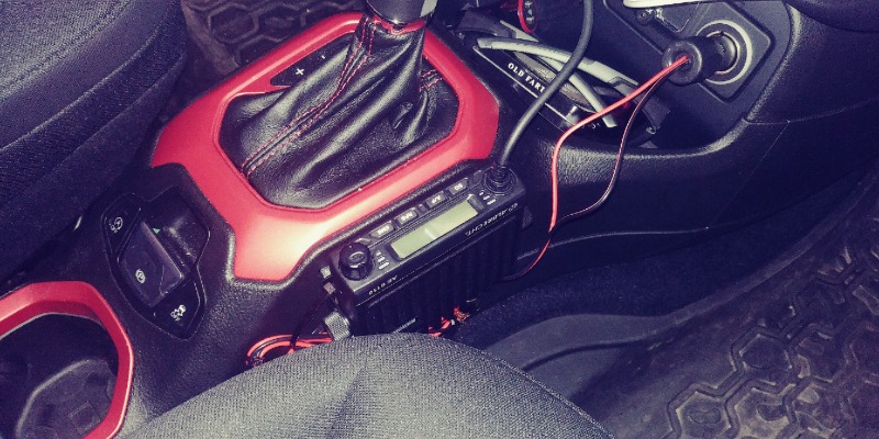

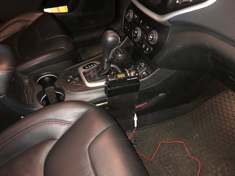

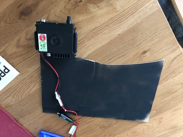

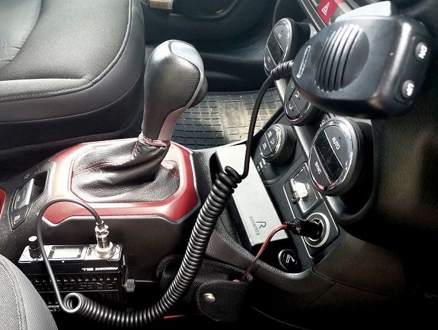

    Ganz oben (erster Beitrag) könnt Ihr ja das sehen, was ich an Geräten habe. Beide sind gut. Für das kleine Albrecht Einbaugerät habe ich mir eine "Klett-Lösung" einfallen lassen. Die Halterung für das Mikrofon habe ich nur "eingeklemmt", hält aber gut und zuverlässig.
    Ein Bild mit eingebautem Gerät kann ich später noch nachreichen...
  • @Pete: Super Idee mit dem Klett.
    Teppichklebeband, Klett und damit keine Bohrlöcher und temporär das CB-Funkgerät an einer besseren Stelle als auf dem Beifahrersitz platziert. Mach ich auch :)
  • bumlux schrieb:
    Idee mit dem Klett
    Das ist das "grobe" von 3M mit den Plastiknoppen die ineinander greifen. Das Gegenstück ist natürlich an der Halterung des CB-Gerätes. Wenn die Klebestelle beim Anbringen sauber und fettfrei war, hält das ein kompaktes Einbaugerät locker.

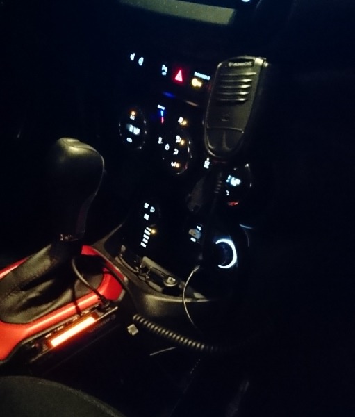

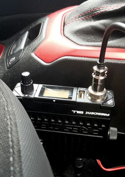

  • Hier noch einmal ein - zugegebenermaßen recht dunkles - Bild vom eingebauten CB Gerät.... na ja, draußen war es ja auch dunkel.
    Ich hoffe, das ist einigermaßen zu erkennen.

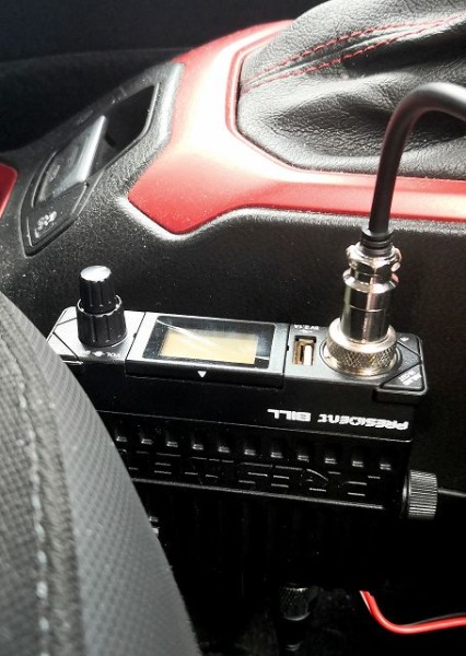

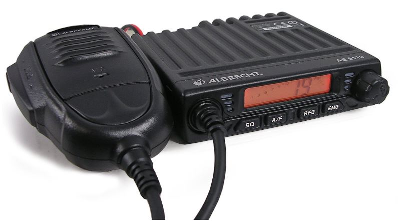

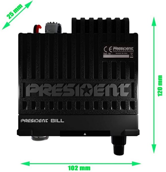

  • Hallo Pete
    welches Albrecht ist dieses Funkgerät ?
    sieht aus als wäre es das kleinste
    dann wäre es ja auch sehr erschwinglich
  • Hallo zurück,
    Stimmt, es ist recht preiswert... guckst Du hier:
    Den E-Anschluss (+ und - Kabel) habe ich allerdings noch mit einem Stecker für die 12 Volt Buchse versehen.
