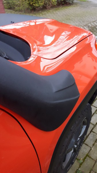

SO!!
Ich habe mir also den Schnorchel aus England bestellt und Eingebaut.
Der Versand war Super schnell. Donnerstags abends Bestellt und am Montag war er schon da.
Es kam ein großes Packet mit allen Teilen und einer Anleitung.
Vom Material her hochwertiger Kunststoff, wie ich finde. Sehr Dickwandig und stabil.
Hat alles gut gepasst.
Der Einbau ging einigermaßen. Es musste die Innenverkleidung vom Kotflügel entfernt werden, damit man an die Befestigungsschrauben von innen heran kam.
Eine Bohrschablone lag dem ganzen auch bei.
Hier musste man aber schon aufpassen, dass man nicht an falscher Stelle Bohrt.
Alle Löcher wieder schön Versiegelt und noch einmal von Innen mit Holraumversiegelung drüber.
Und hier nun das Ergebniss!
