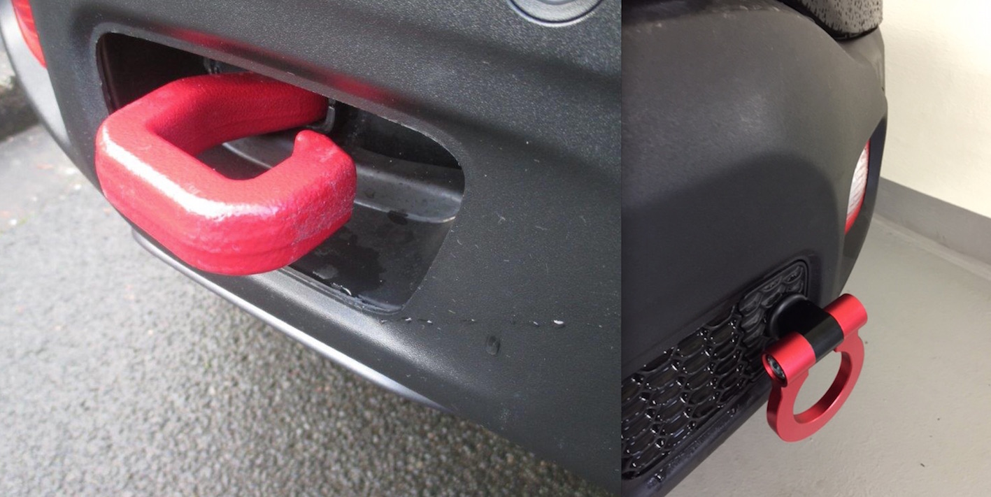

Rote Haken am Renegade vorne nachrüsten
... und das ist jetzt eine "Einzelanfertigung" oder kann man das so bestellen? Zum Schluss könntest Du mir ja mal alle Details Deiner (natürlich toll dokumentierten) Verschönerungsaktion mit "Tiefgang" zukommen lassen. Ich bin schon so was von gespannt!gesendet von Pete

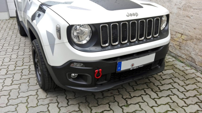

Jepp Einzelanfertigung ... hat eine super nette kleine Dreher-Firma aus "OFFENBACH" angefertigt ! :023:

@Pirat: ausspreche Anerkennung! Sieht wirklich sehr sauber aus, besonders die vordere Lösung, die ich mir durchaus auch für meinen Trailhawk vorstellen könnte, sozusagen als Interimslösung bis zur Winch (oder auch als Add-on). Es könnte allerdings sein, dass ich eine andere Länge der Bolzen benötige. Na, mal schauen...

Gratulation, Michel! Sieht sehr Professionell aus, vor allem die Übergänge zum Stossfänger sind sehr sauber.
Danke ... hat super geklappt, meine vorherige Messung hat zum Glück gestimmt !
Ausserdem habe ich mit dem Stufenbohrer meinen Lieblingsbohrer gefunden ...
Mal schauen was ich damit noch alles Löchern kann ... :thumbsup: -

Ist auf jeden Fall gut geworden und schaut super aus
Noch besser für die Optik wären natürlich zwei Haken an der Front aber das geht ja leider nicht (außer man lässt es wie Twi original machen was allerdings ungleich teurer ist) ;) .Wer sich nicht schmutzig macht, ist nicht ganz sauber
Optisch voll gelungen!
Hoffentlich machen die Ringe während der Fahrt nicht "klopf-klopf" an den Stoßstangen. -
Nun mach jetzt dem Piraten keine Angst, aber Recht haste...
Machen sie nicht. Sie sind mit einer Schraube fixiert und deswegen starr in der Position bis sie gebraucht werden. Dann macht man sie mit dem Inbus los....
Die Schraubenschmiede in Offenbach kann ja nun die Serienproduktion ankurbeln...richtig? Müsste man nur eine Telefonnummer haben und das gleiche bestellen....*grübel
Genau so isses ! Die Ösen sind mit einen Schlitz-Madenschraube fixiert ! Die werde ich aber noch austauchen gegen eine Mini-Flügel-Madenschraube !
Ist dann leichter zu lösen. Inbus wäre auch intelligenter gewesen ... die Schlitzschraube ist zu fuzzelisch 8o

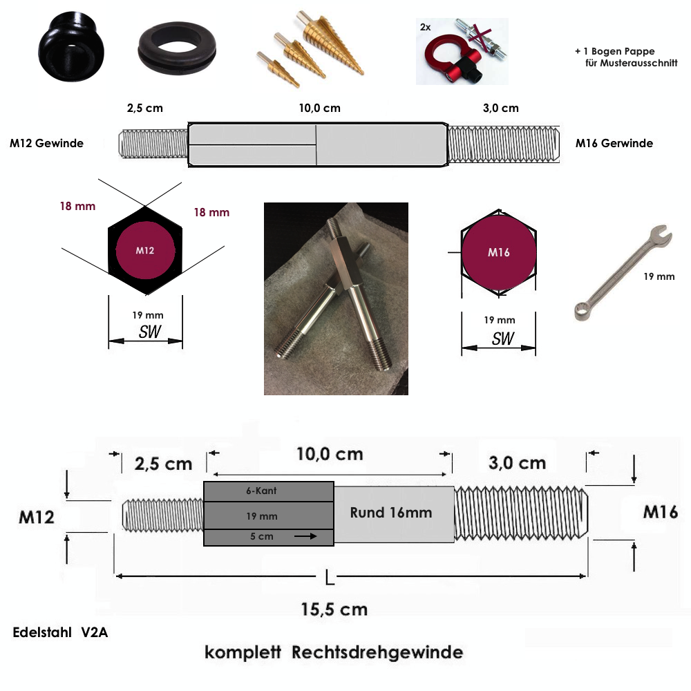

Was ich alles benötigt habe:

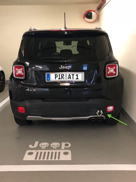

Wie bereits schon erwähnt ... die Länge der Bolzen ist individuell !
Vorne hätte ich zwar 1 cm kürzer machen können, aber durch die gebogene Frontschürze wäre der Bolzen auf der rechten Seite halb verschwunden und ich hätte das Bohrloch erheblich größer machen müssen.
Hinten ist das Problem, dass Du a) die geriffelte etwas dickere Abdeckung mit Gittermuster hast und b) durch die Gerade Abdeckung (mir persönlich) die Öse zu nahe an den Spoiler kommt.
Hat ja auch seinen Grund, warum der originale Abschleppprügel 10 cm raussteht.
Solltest Du wirklich mal jemanden zur Werkstatt schleppen müssen, könnte ein Haken, der extrem kurz gehalten wäre ... Beschädigungen hervorrufen !
Oder: Wenn ich nun wieder jemanden aus dem Feld ziehen muss und das zu ziehende Fahrzeug rutscht etwas seitlich weg, habe ich nicht das Problem, der Gurt könnte mir Seitlich das Plastik verkratzen ! Schnell ist es passiert.
Habe die Ösen natürlich jetzt gerade nach unten hängend fotografiert ... man kann Sie auch nach hinten drücken und fixieren ! Viel weiter bzw. kürzer kann man die Bolzen nicht machen ... :thumbsup:Dieser Beitrag wurde bereits 1 mal editiert, zuletzt von Michel ()

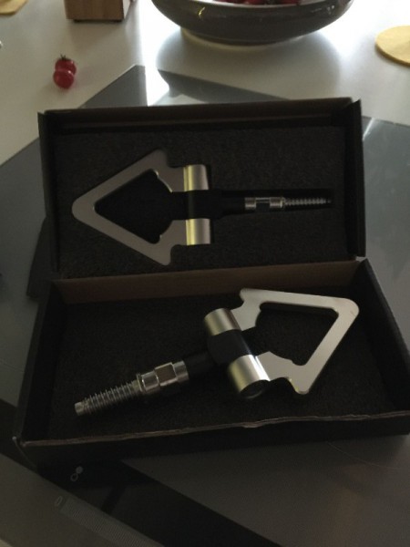

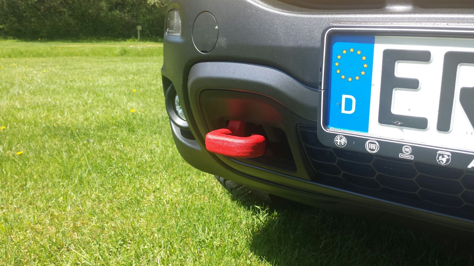

Bei meiner Wagenfarbe und meinem Modell gefällt mir pers. der ALU-Racinghaken besser ...
Der Originale ist natürlich perfekt für den Trailhawk ... wobei die Lackierung (schöneres Rot) und Materialverarbeitung (mir zu roh verarbeitet) etwas mehr schliff hätte vertragen können.
Aber die beiden Lösungen sind ja auch ganz verschieden. Ist ja auch eine Geldfrage und sein muss es ja nicht ! Also wird nach der einfachsten Lösung gesucht ...
Zum TH gehören die Haken wie der Böschungswinkel ! Zum Limited passen mehr die glänzenden Teile.
Dafür das beim LTD keine Haken vorgesehen sind, ich eine günstige Lösung gesucht habe ... bin ich der Meinung ist das Not-Behelf recht gut geworden ! 8oDieser Beitrag wurde bereits 1 mal editiert, zuletzt von Michel ()
