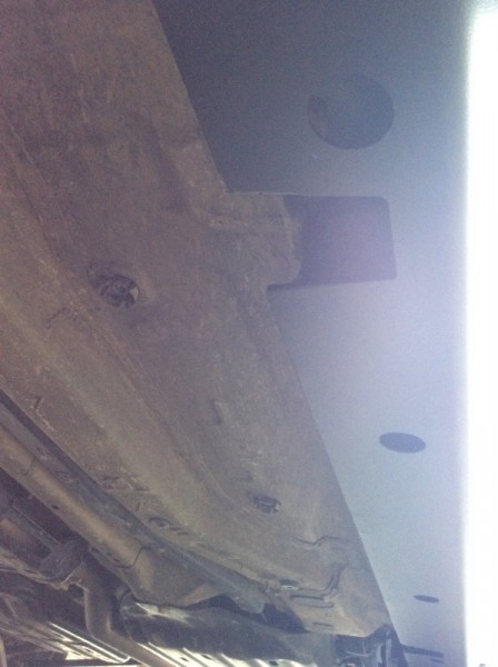

    Rockslider von Mopar habe ich ebenfalls montiert. Das Mehrgewicht hat ca. 2-3 mm an Höhe gekostet. Mit diesem Setting habe ich nun knapp 48cm von Radnabenmitte zu Kotflügel.
    Hallo Renegade-Zunft
    Bei meinem Jeephändler sind die Rockrails von Mopar als Zubehör erhältlich. Habe heute die Bestellung aufgegeben und kann meinen Trailhawk in einer Woche zur Montage bringen. Soll ich dann mal Bilder posten?
