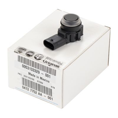

    UPDATE:
    Hallo Forumsgemeinde,
    Versuch macht klug! - Ich hab den Reni einfach links hinten mit einem Rangierheber hochgehoben, die Serviceklappe im Radkasten geöffnet und mal einen Blick ins Innere geworfen: Mit mehr oder weniger (eher mehr :-)) Fummelei kann man die beiden äußeren Sensoren erreichen! - Zudem hatte ich das Glück, dass bei dem - von mir verdächtigten - Sensor lediglich der Stecker gelockert war.
    Also Stecker wieder ordentlich reingedrückt bis zum hörbaren "Klack" - unter dem Auto wieder vor gekrochen und Zündung ein. - Keine Fehlermeldung mehr im Display, statt dessen die Anzeige "Parksense eingeschaltet" - Alles OK!
    Danach Klappe zu - Wagen runter - ferdich..... - insgesamt eine Sache von 20 min ;)
    Fakt ist - die Sensoren sind einzeln in den Stoßfänger gesteckt und jeweils mittels 3poligen Secker mit dem System verbunden.
    Können als einzeln getauscht werden.....
    viele Grüße
    G.R.
    Hallo liebe Forumsgemeinde,
    offensichtlich hat jemand seinen Einkaufswagen gegen die hintere Reni-Stossstange gerempelt. Fakt ist, dass seit dem Aufenthalt auf dem Supermarktparkplatz das
    Parksystem nicht mehr funktioniert und mich zur Kontrolle in die Wekstatt schickt.
    Laut den hinterlassenen Spuren auf der Stossstange handelt es sich um einen der beiden äußeren Sensoren links hinten
    parksensoren_hinten_links
    Meine Frage nun, kann man die selbst tauschen, ohne mühsam die komplette Stange abbauen zu müssen oder gar in die Werkstatt zu müssen??
    vielen Dank im Voraus
    G.R.
