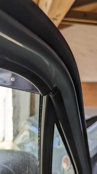

Das mit der Türdichtung hab ich auch (die 2015er lösen sich wohl schön langsam von selbst auf) immerhin ist die Dichtung aber noch in 1 Stück.
Im Moment hilft es, die Dichtung im vorderen Bereich runter zu ziehen.

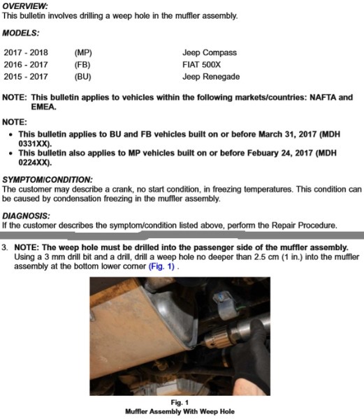

Sehe ich grundsätzlich erst mal genauso.
Aber, ob man das Auspuff pingeliger auch so sehen muss, sei mal dahingestellt. Es ist doch ohnehin das Schicksal jeden Auspuffs, vor sich hin zu rosten. Eine Edelstahl-Anlage wird der Renegade nicht haben, und da wäre das gebohrte Loch erst recht egal. Also, was kann im worst case passieren? Das Loch wird sich durch den Rostfraß etwas vergrößern und hat dann halt am Lebensende des Topfs keine 3mm Ø mehr, sondern vielleicht 5mm Ø. Ist das ein Problem? Ich sage mal nein.
ich hatte bei zwei bmw und nem astra der freundin beim lebensende des topfes löcher, da konnte man die hand reinstecken ![]()
Wenn dem so ist, tritt der gleiche Fehler nun schon wieder auf, also wieder vergessen. Das TSB nennt nur die Produktion bis 31.03.2017.
ich denke mal, der rückruf hats nie über den grossen teich geschafft,
man stelle sich vor, der TÜV erfährt, dass der auspufftopf per bohrmaschine behandelt wurde... ![]()
da gabs vor ewigen zeiten mal nen rückruf...
wie das dann nachher rostet an der stelle, mag ich mir nicht vorstellen ![]()

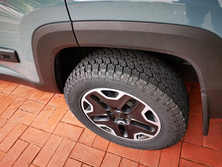

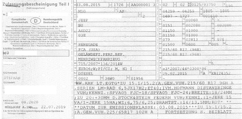

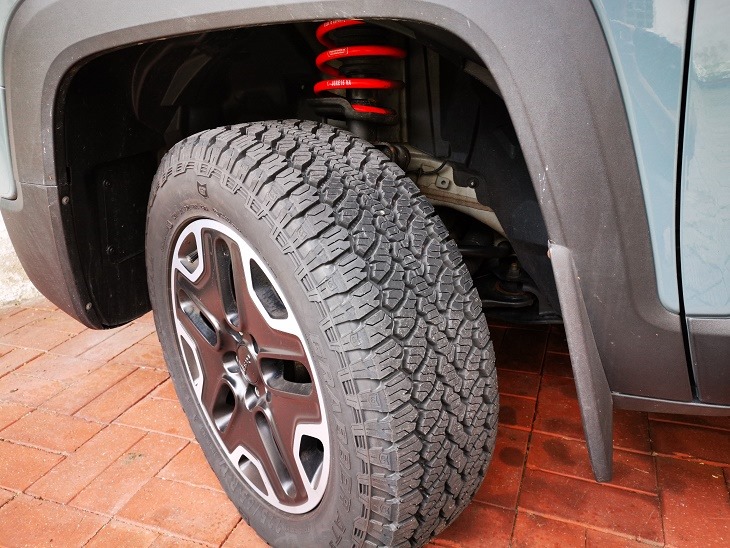

und hier noch 2 Fotos

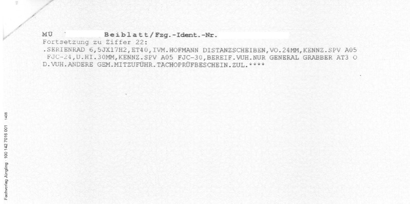

ja, und nein:-) wie auf Seite 2 zu lesen:
nur general Grabber, oder andere mit mitzuführender Tachobescheinigung.
Siehst, deswegen bin ich dann schlussendlich zum Profi 3-Std-lang hingegurkt und Chefe Pauli hat sich um alles gekümmert.
Bin nur gespannt was die Tüv-Prüfung im August sagt, aber mittlerweile ist alles ordnungsgemäß eingetragen.
Gruß Olli
zum Pauli wärens von mir aus auch nur 2 Stunden gewesen,
Verwandschaft zum Besuchen/Übernachten im nächsten Dorf
leider hab ich das zeitlich nicht hinbekommen, in 3 Wochen gehts in Urlaub (2 Wochen Frankreich),
das wollte ich mit 4 abgefahrenen und 1 geflicktem Reifen nicht riskieren...
@Pete dein Thread ist Super! die Kopie deines Kienzle Gutachtens hab ich dem Prüfer übrigens auch gezeigt, daraufhin ist er für 15 Minuten hinterm Computer verschwunden...
Das ist alles vom Willen oder Unwillen des Prüfers (egal ob GTÜ, TÜV, DEKRA) abhängig.
leider gibt´s bei uns in der gegend meines Wissens keinen Kienzle oder ähnliche, und rumtelefonieren wollte ich nicht mehr.
mein Prüfer war übrigens sehr ambitioniert:
Tachoprüfung (Fahrt mit meinem Android Navi, Vergleich zwischen GPS Geschwindigkeit und Tacho)
hat wohl auch so um die 69.- gekostet, der Rest waren dann 2 Sonderabnahmen und 2 Probefahrten: Freigängigkeit/Rad/Reifenkombination, Reifen/Spurverbreiterung/Federn
