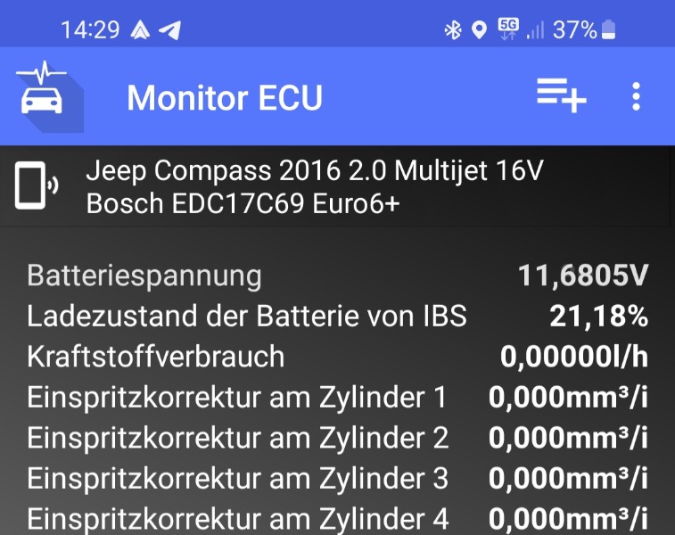

    Im April geht es, nach Cornwall. Werde aber vorher noch eine neue Autobatterie kaufen. Der ladestatus bewegt sich immer noch bei jeep Skillz bei 51 % und im Steuergerät bei ca. 20%. Die hat also sicherlich einen weg, obwohl laut Aussage von der Werkstatt und deren Batterietestgerät alles in Ordnung ist.
    Vielen Dank für die vielen Antworten und Anregungen.
    Ich habe die Batterie bereits voll geladen, das ganze vor dem Batteriesensor, so wie es mir von dem Werkstattmeister auch empfohlen wurde.
    Danach kann man mit dem obdlink Auslesen und man stellt fest, dass sich der Ladezustand vom IBS von ca 20% auf ca 25% steigert.
    Was sagt mir das als Laie? Theoretisch kann da nur die Batterie defekt sein, oder eine Zelle.

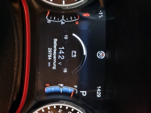

    Ich habe ersteinmal die Spannung gemessen. Auto aus. 11.6 Volt.
    Auto an 14.2 Volt.
    Das sind Werte vom Display.

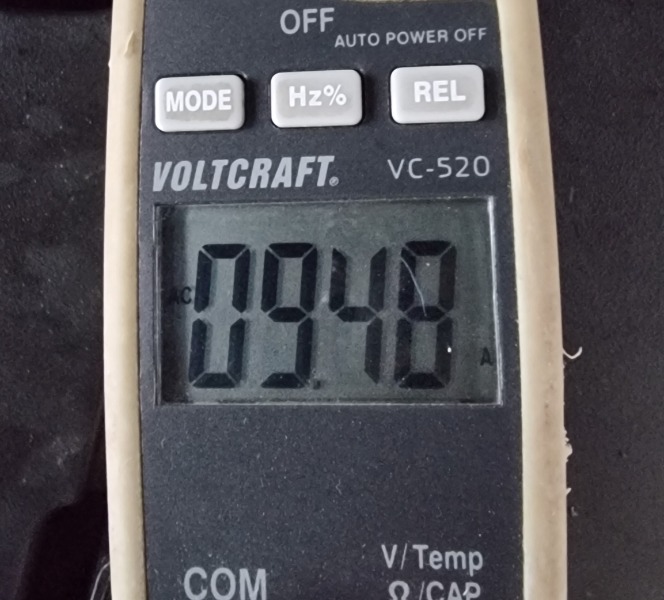

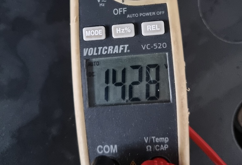

    Das ganze nun nocheinmal per Multi/Amperemeter
    Auto an 14.28 Volt und Ladestrom waren 9.5 Ampere. Also sind ist die Anzeige Recht genau.

    Die anderen Werte habe ich mit Monitor ECU ausgelesen und dem OBDLink MX.

    Ich muss auch noch mal kurz das Thema Batterie ansprechen. Ich habe das Fahrzeug aus der Werkstatt abgeholt und bei Jeep skills könnte man sehen, dass die Batterie einen Ladestand von 93% hatte. Soweit so gut.
    Auf der Fahrt nach Hause könnte ich beobachten, wie die Lichtmaschinenspannung von 12 Volt bis 14 Volt schwankte. Mal mehr , mal weniger. Mir wurde schon von einem Nutzer im Forum mitgeteilt, dies sei normal.
    Aktuell ist es aber so, dass nach zwei Tagen Standzeit, der ladestand der Batterie 60% beträgt, und die ladespannung der Lichtmaschine konstant 14,2 Volt anzeigt.
    Der ladestand der Batterie bei Jeep skills steigt nicht wesentlich an.
    Was ist in diesem Fall die Ursache? Ist möglicherweise die Batterie nach drei Jahren schon defekt? Die Werkstatt sagt zwar die Batterie ist in Ordnung, aber gesunde zweifel sind da ja angebracht.
