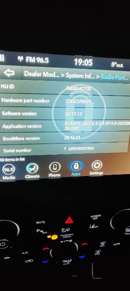

Lange Geschichte, vor vier Jahren fand ich heraus dass irgendetwas mit meinem Uconnect nicht stimmt, einige Sachen fehlten andere Sachen funktionierten gar nicht (sos, Assistent), es dauert ein ganzes Jahr bis sich herausstellte das vor der Auslieferung des Fahrzeugs das Radiomodul schon einmal ausgetauscht wurde warum weiß keiner.
Nun wurde unwissentlich ein my19 Gerät Gerät statt einem my20 verbaut, dies führte zu diversen anderen Problemen.
Ist Auto weitere zwei Jahre bis ich herausfand dass das falsche Radio eingebaut war, dies wurde nun abermals getauscht. Leider fehlten jetzt die ganzen zusatzfunktionen Tunein Spotify Offroad pages.Und da kam ich jetzt mit einem kaltstart daher, über Alfa ODB
Dumm nur das mir das alle Funktionen bis auf ein Minimum gekürzt hat.
Es sei noch kurz erwähnt dass keine Software die da für nicht geeignet ist sich auf den Wagen aufspielen lässt.
Die Files auf der Dropbox gingen bis 39.6 ich selber habe 39.9 drauf

Danke für deinen Hinweis es ist sowieso schon zu spät, das Uconnect zeigt im Mini Kino, Off an. Und man kann auch eine amerikanische Datei auf world oder Germany umstellen.
