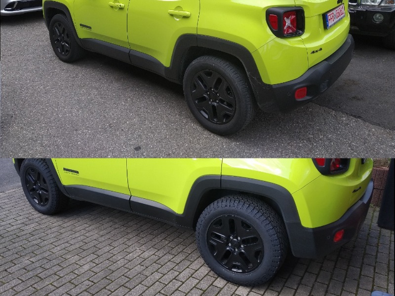

So ich habe es geschafft. Die General Grabber AT3 in 225/65 R17 sind mit 20mm Spurplatten vorne und hinten montiert, es ist alles abgenommen und eingetragen.
An dieser Stelle erstmal Danke an happyrenegade und Michael die mir beide das Autohaus Haese bei Düsseldorf empfohlen haben und natürlich an Herrn Krings und die Leute dort.
Dort hat man offensichtlich eine Menge Kompetenz rund um das Thema Jeep Umbauten, der Kostenvoranschlag hat ziemlich gut gepasst und man wird dort gut beraten.
Alleine von der Optik macht der Reifen echt einiges her.
Für das Reserverad habe ich eine Borbet Felge vom Verwerter besorgt, die vorher auf einem Opel Astra H montiert war. Der Lochkreis passt. Die Einpresstiefe ist etwas geringer und die Felge breiter, macht an der Innenseite der Felge eine Differenz von +0,5cm - ausprobiert habe ich es nicht, denke aber dass das ohne Probleme passt, falls ich mal drauf angewiesen bin. Einen Scherenwagenheber gab es auch beim Verwerter und mein Drehmomentschlüssel liegt sowieso immer im Auto.
Den Grabber AT3 für das Reserverad habe ich auf eBay Kleinanzeigen geschossen (unbenutzt). Mit montieren und auswuchten hat mich mein vollwertiges Reserverad + Wagenheber nun exakt 144€ gekostet. Das ist mir das Sicherheitsgefühl wert und im Zweifel ist es wahrscheinlich sogar billiger als alles mit dem Tire Fit Zeugs vollzusauen und dann im Anschluss an die Panne einen neuen Reifen, RDKS und die Felgenreinigung zu bezahlen.Das mit den Sommerreifen ist ja echt seltsam - original war da die TH Bereifung drauf, die übrigens ziemlich gut war!!
Bei mir waren Bridgestone Turanza T001 montiert. Der ist übrigens ein exzellenter Sommerreifen gewesen, mit dem man den Renegade auf trockener Straße schon ziemlich sportlich bewegen konnte. Als solchen kann ich diesen Reifen nur empfehlen.
Laut einigen Testberichten wurden wohl auch Renegades mit diesem Reifen ausgeliefert.Mit den General Grabber AT3 bin ich aber auch sehr zufrieden bisher.
Seit gestern Mittag, habe ich die AT3 rund 150km auf trockener Straße bewegt. Das Fahrverhalten, auch bei schnellerer Kurvendurchfahrt ist überraschend gut.
Der Vebrauch liegt laut Bordcomputer bei meinem Fahrprofil bei 6,7L / 100km - mit den Turanza Sommereifen habe ich meist so um die 6,4L / 100km gehabt. Der rechnerische Realvebrauch lag bisher sogar immer etwas darunter.Da mein Smartphone gerade spinnt und keinen Fix mehr bekommt, konnte ich die Tachoabweichung selbst noch nicht testen.
Tests auf anderem Untergrund und auf Straße bei Nässe stehen natürlich auch noch aus. -
