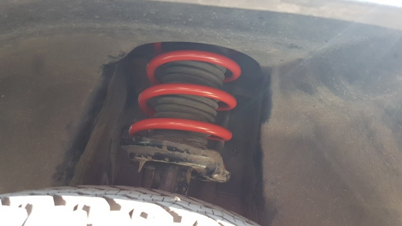

Die Frage nach dem Höhengewinn stellt sich mir auch... Kann das sein, dass das nur 8mm sind? (Dicke der Platten?)
In der Einbauanleitung steht auf der ersten Seite (Stückliste) unten links 1xTeilegutachten!
jupp so ist es, für sein Geld bekommt man 8mm Platten plus das Gutachten

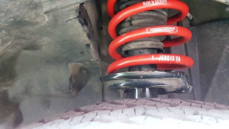

Meine Trekfinder sind nicht länger als die originalen Federn. Eher sogar etwas kürzer, dafür stärker und mehr Windungen. Die Höherlegung beträgt ca. 4 cm.
Meine Trekfinder ( rot ) sind nicht länger als die originalen Federn, eher sogar etwas kürzer, dafür ist die Federkennung stärker. Die Höherlegung beträgt ca. 30 mm.
Erklärt wurd's mir so, dass man die Federn einfach wechselt, prüft und fertig.
das stimmt so nicht, auch ich musste Spur und Sturz einstellen lassen, die Dekra wollte das Protokoll sehen, erst dann ist die Abnahme erfolgt.

so, habe heute die Spur vermessen lassen, es waren nur geringe Einstellungen notwendig, am Freitag geht es zur Dekra, dann ist nur noch ein Besuch beim LRA notwendig und gut ist es.

so, ich habe nun einige Km auf der Straße, auf Feldwegen und im Revier abgespult, bekomme nun vom Fahrwerk eine direktere Rückmeldung, diese ist nicht unangenehm, sondern für meinen Geschmack genau richtig.
Alles in Allem waren die Umbauten eine gute Entscheidung, ich würde es sofort wieder machen, nur würde ich nicht mehr solange damit warten.

passen werden die schon , nur ob du die Eingetragen bekommst , großes Fragezeichen.
ich wechsel gerade auf die Trekfinder, da gibt es unterschiedliche Bezeichnungen für die Federn und unterschiedliche Teilegutachten.
Die Trailhawkfedern sollen auch in der Federlänge unterscheiden
