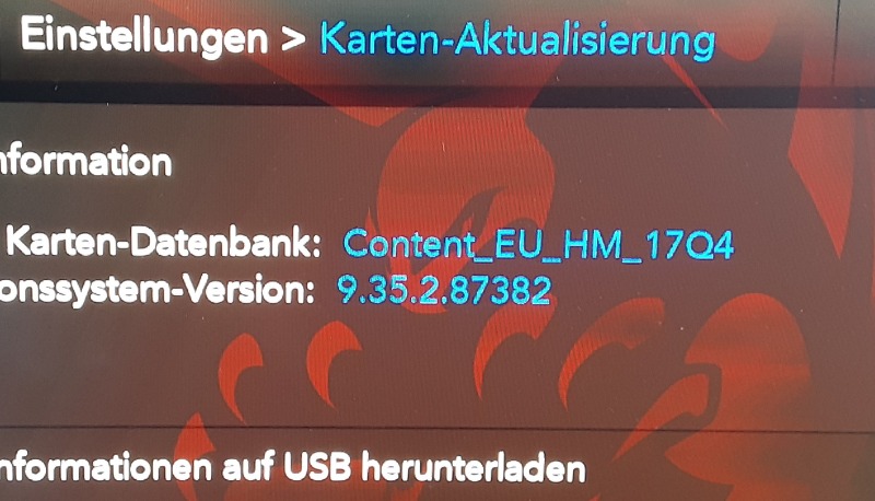

Servus,
War gestern beim 1.Service nach 1 Jahr, neben Ölwechsel usw. wurden auch Updates aufgespielt.Weiss leider nicht welche,bei den Karten hab ich jetzt Q4 2017, ob das jetzt schon drauf war, bin ich mir nicht 100% sicher.Könnte aber auch Q2 2017 gewesen sein. Meiner ist von 04/2019.Ausserdem hupt er nicht mehr bei mehrmaligem verriegeln und dreht beim Anfahren nicht mehr so hoch und schaltet früher.
Mehr ist mir bis jetzt nicht aufgefallen.
