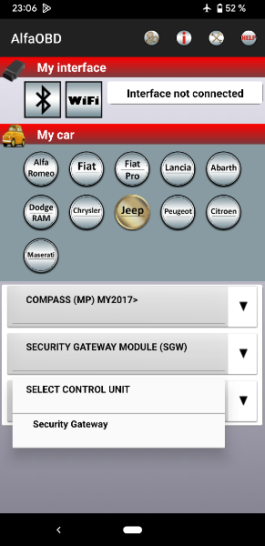

    Diesen Adapter mit AlfaOBD verwende ich bei beiden Autos (s. Signatur). Allerdings haben beide kein SGW. Daher habe ich damit keine eigene Erfahrung . Wenn du ein SGW hast (müsste man mal recherchieren ab welchem Baujahr/Modelljahr das verbaut wurde - 2018? ) dann brauchst du für vollen Zugriff ein sogen. Bypass-Kabel, um das SGW zu umgehen.
    AlfaOBD hat einen Menupunkt für SGW. Wenn man dort das SGW auswählt und es verbindet sich dann ist eins verbaut. Ansonsten meckert AlfaOBD.
    Die AlfaOBD App für Android hatte ich mir vor Jahren Mal im Play Store für 37€ geholt, inzwischen vllt etwas mehr.
    Also m.E durchaus erschwinglich da manche Werkstätten schon für 1x "Auslesen" 30€ berechnen.

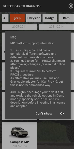

    Ich habe aus Interesse die App JSCAN aus dem Play Store heruntergeladen und installiert.
    Für den Jeep Compass steht dort (siehe Screenshot) Proxi alignement und dass dafür vLinker MS erforderlich ist/empfohlen wird.
    Dort steht auch dass man blaues und graues Kabel in Verbindung mit einem anderen Gerät verwenden kann, was jedoch nicht empfohlen wird.
    Kann mir bitte jemand erklären was mit Proxi alignement gemeint ist und was genau diesbezüglich am/im Auto gemacht werden muss?
