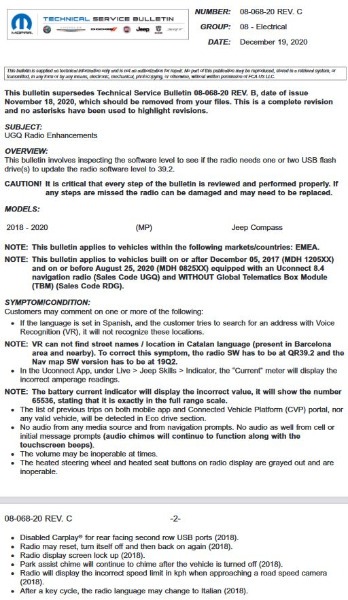

    genau das Gegenteil ist der Fall - nur solange Du Garantie hast kannst Du auch davon ausgehen dass die Arbeiten für Dich auch kostenlos bleiben. Ein Verstreichen der Garantie würde ich hier eher nicht riskieren.Und die SW 39.2 ist definitiv die beste die ich je drauf hatte.
    und hier nochmal der Vollständigkeit halber das TSB "08-68-20 REV. C" dazu - das würde ich mal mit zur Werkstatt nehmen ;)
    Hat die Jeep-Werkstatt die SW 39.2 bei deinem Jeep installiert?
    Mein Jeep Compass ist EZ 1/2019 und hat immer noch die erste SW.
    Inspektionen habe ich nicht in der Jeep-Werkstatt machen lassen, weil ich sie selbst gemacht habe.
    Gibt es eine Möglichkeit dass mein Jeep Compass auch die SW 39.2 bekommt?
    Wo kann ich die jetzige SW ablesen?
    Mit wieviel Euro muss ich für die Installation der SW 39.2 ungefähr rechnen?
