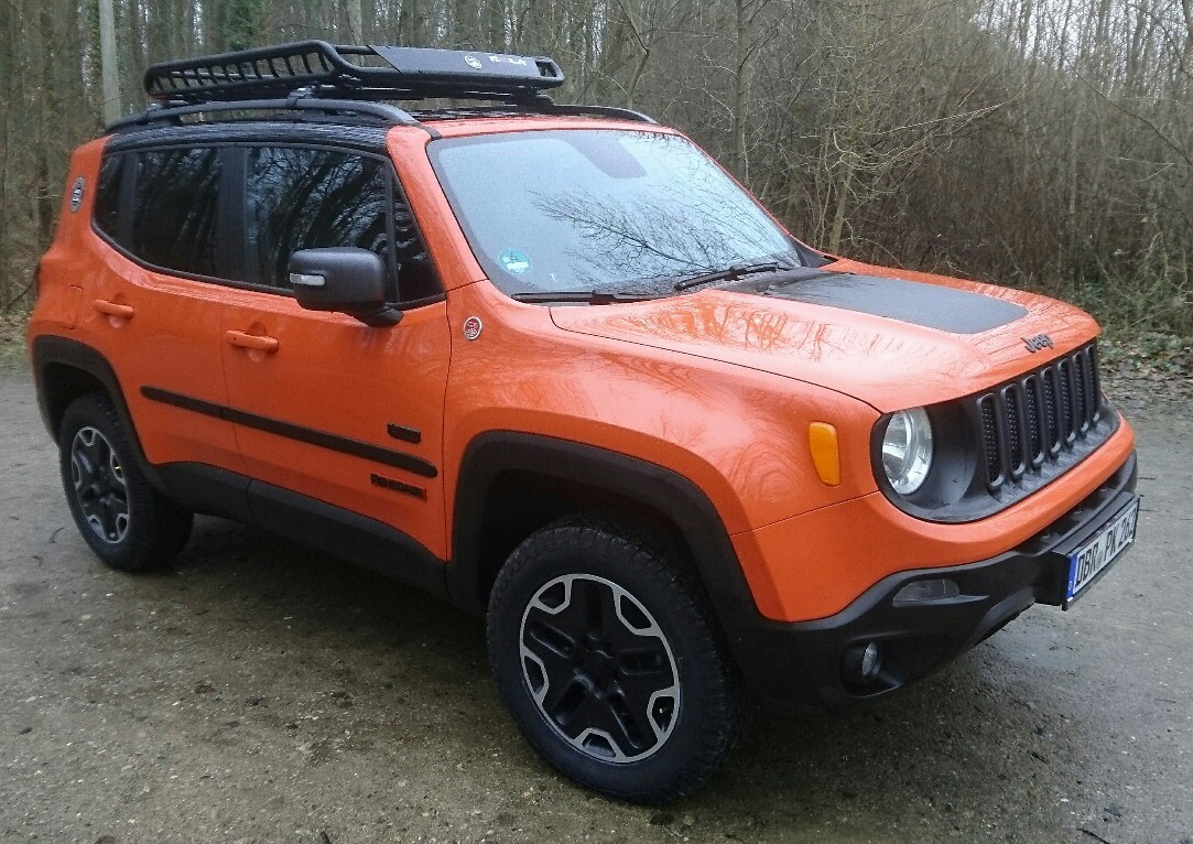

    Na ja, das sieht mir eigentlich etwas wie ein Wrangler auf Steroiden mit einer aufgesetzten Renegade Karosserie aus - vielleicht mach Jeep da ja etwas draus. Ob ich damit allerdings den großen Teil meiner Straßenkilometer abreißen will, weiß ich nicht. Aussehen tut es ja nicht schlecht. (Ob man da zum Einsteigen einen Tritt braucht?)
    Auf der anderen Seite.... Herausforderungen sind doch schön, oder?????

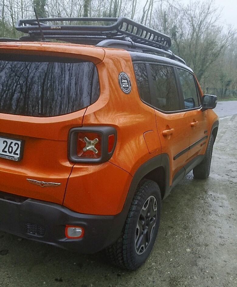

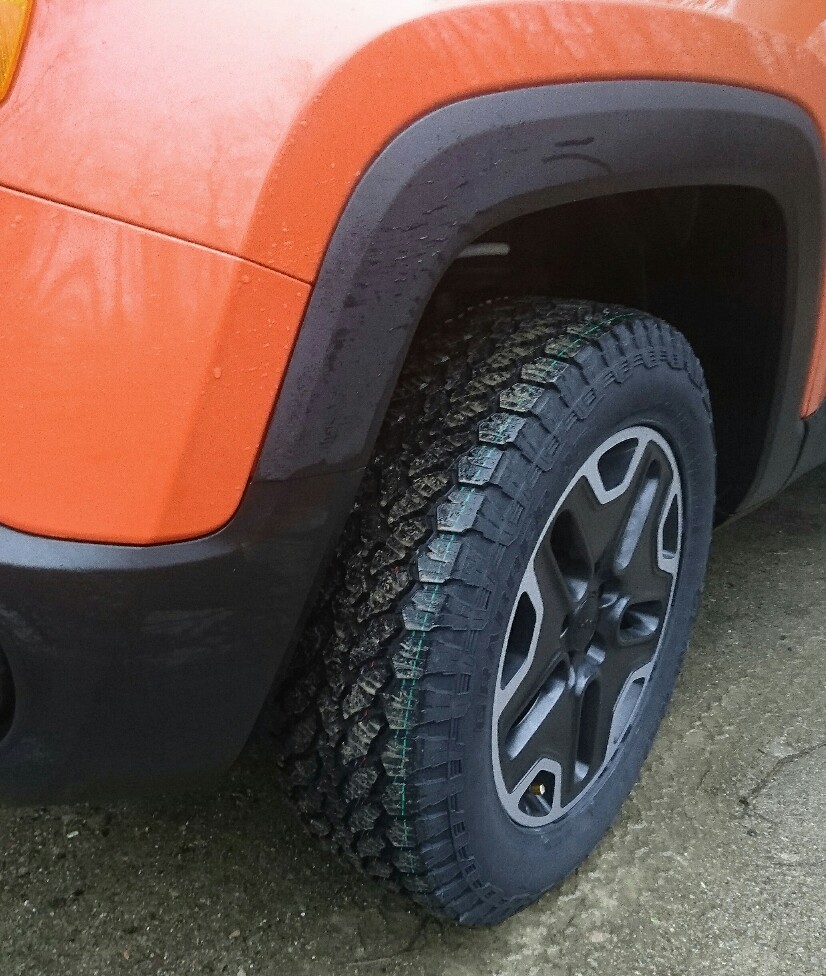

    Nun noch kurz etwas zur Größe der Räder. Insbesondere am schon höher gelegten Renegade fällt das auf den Bildern meines Erachtens gar nicht so auf. Richtig gemerkt habe ich es jedoch im Kofferraum bzw der Reserveradmulde. Letztere ist zu klein und in den Kofferraum passt der Reifen nur mit umgeklappter Rücklehne (der breitere Teil reicht gerade so). Dadurch dass die Reifen etwas breiter sind, ist das erste Fahrgefühl sehr wenig auffällig und bis 100 kmh sind die Reifen auch gefühlt nicht viel lauter als die All Seasons vorher.
    Man gut, dass ich für den Reifen (nur für etwaige größere Touren) den Platz im Dachkorb vorgesehen habe. Ob ich den Korb dann durch das Zwischenstück verlängere wird vom benötigten Stauraum abhängen. Eigentlich mag ich den Dachkorb in der aktuellen Länge aber das 40 cm Mittelstück wäre natürlich verfügbar (liegt zzt bei mir im Schuppen).

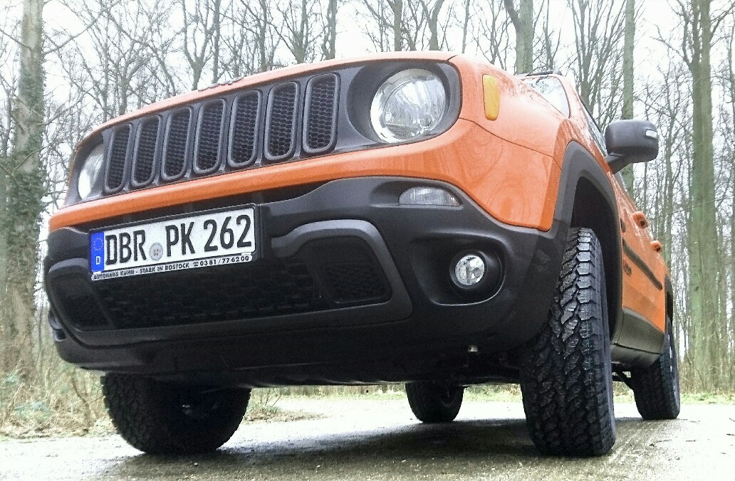

    [quonte='happyrenegade','index.php?page=Thread&postID=47980#post47980']Hallo Pete, das sieht ja gut aus. Wieviel platz hast Du jetzt zwischen Reifen und Feder? Ist da genug Platz für Schneeketten? Ich bin im Winter immer ein paar Wochen in Österreich, Da muß man schon mal damit rechnen Ketten aufzuziehen. Die langen sonst wenn man Pech hat ordentlich zu.[/quote]
    Schneeketten sollte man eigentlich mit dem Antrieb sehr selten benötigen, passen sollten sie aber, denn ich habe ja bei etwa 1 cm mehr Reifenbreite mit 0,5er Spurplatten nach innen noch mehr Platz als bei den Limited Modellen mit 225ern ohne Spurplatten da ist. Ich hatte auch nicht den Eindruck, ob der Dekra Mitarbeiter diesbezüglich über eine Einschränkung nachdenkt. Schneeketten in der Größe zu finden könnte allerdigs eine Herausforderung sein.
    Ach ja, die Schneeflocke hat der Reifen übrigens auch.

    Es ist vollbracht!
    Die AT Reifen im Format 225/65 R17 sind montiert. Stückpreis 130 € und die Gesamtrechnung... nun ja, die gibt es erst, wenn die Rechnung abgeschlossen ist und auch die Dekra-Prüfung finalisiert ist. Der freundliche Prüfer darf wohl nicht anhand von GPS Daten einen Eintrag erstellen und somit fahre ich nächsten Mittwoch zu Kienzle Argo, wo ich schon einen Termin gemacht habe. (komisch, in Bayern geht das wohl)
    Die Vor-Abnahme mittels TomTom ergab eine Abweichung von etwa 1,5 kmh (Tacho zeigt 80, es sind effektiv zwischen 78 und 79 kmh).
    Nächsten Freitag ist die Dekra wieder im Autohaus, dann wird er anhand des Ergebnisses der Messung bei Kienzle Argo den Eintrag vorbereiten. Das Auto braucht er dazu nicht noch einmal. Vielleicht ist es ganz gut so, dann haben wir so einen Vorgang hier im Forum.
