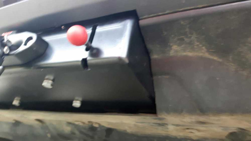

    Mit der Sicherung des Hakens, habt ihr ja recht. Das werde ich ja auch noch machen.
    Geht halt alles nicht so schnnell. Hab das Auto doch gestern erst wieder abgeholt.
    Ich werde mal schauen, ob man an der linken Seite nicht eine Öse machen kann, wo der Haken ringehängt werden kann.
    Oder an der Stange für den Freilauf erst einmal sichern.
    Mal sehen, was mir da so einfällt.

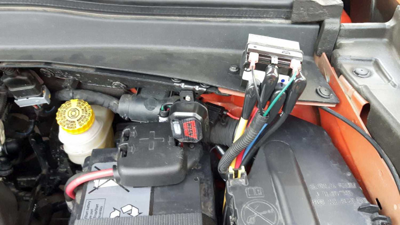

    @Moralez:
    Das ist die Funkfernsteuerung.
    Wenn du dir mal die Einbauanleitung bei Taubenreuther anschaust, siehst du das den Anschluss für die Kabelfernbedienung im Kühlergrill.
    Das wollte ich nicht. Hat mir nicht gefallen.

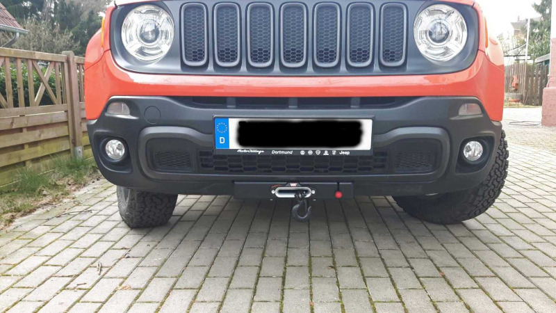

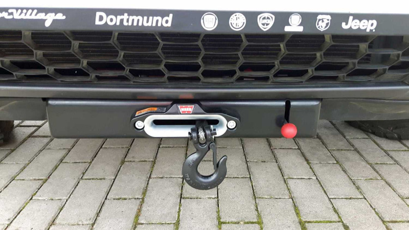

    Hallo alle Interessierten!
    Es ist vollbracht. Mein Renegade hat nun eine Winde.
    Hier erstmal ein paar Bilder. Viel ist nicht zu sehen, da ja alles hinter der Schürze ist.
    Ich habe mich dafür entschieden, den Einbau von meinem freundlichen machen zu lassen,
    da ich mir nicht zugetraut habe, die Schürze selber ab zu bekommen.
    Hier eine Auflistung aller Teile mit Bestellnummer und Preise:
    Seilwindenset Jeep Renegade 16-6700-ULTI 1182,07€ Taubenreuther
    Funkfernsteuerung 1-90288 185,31€ Taubenreuther
    Einbau in der Werkstatt 5 Stunden 642,60€
    TÜV Eintragung 38,98€
    Gesam 2048,96€
    Bin mal gespannt, wie die Winde sich so im Einsatz macht.

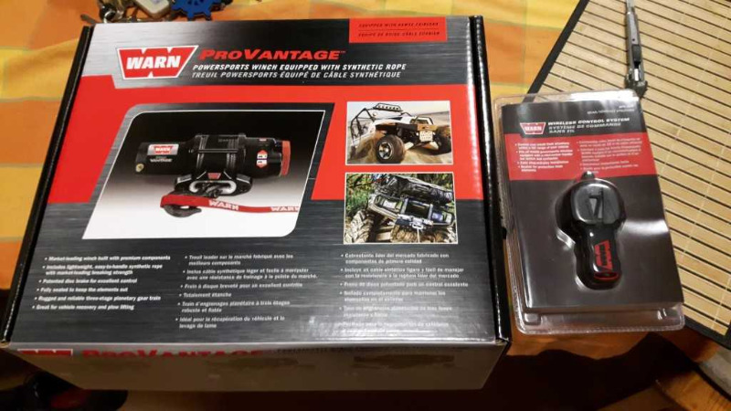

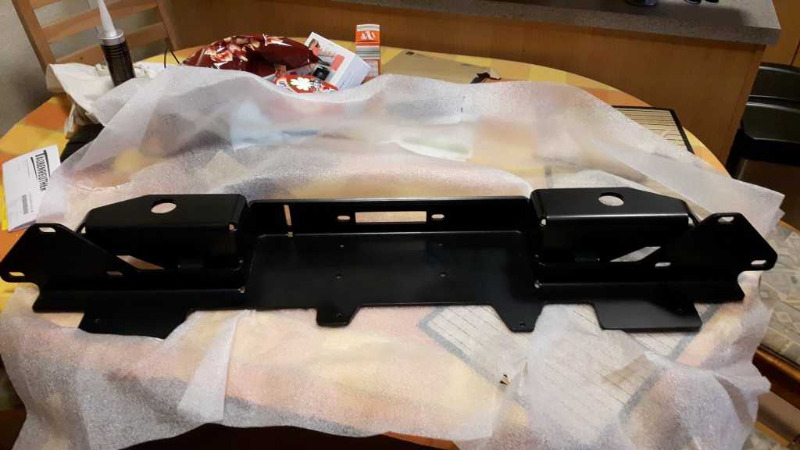

    Hallo alle zusammen,
    ich wollte heute einmal von meinem neuen Projekt für meinen Renegade berichten.
    Nach langen Überlegen habe ich mich nun entschieden, mir eine Winde zuzulegen.
    Von der Fa. Taubenreuther gibt es ja einen Anbauzatz für eine Winde.
    https://www.offroad24.de/index…=16-6700-ULTI&view=detail
    Dieses Anbauset habe ich mir nun gegönnt.
    Letzte Woche Freitag bestellt und heute sind die Teile bei mir Angekommen.
    Super schnell, finde ich.
    Hier einmal ein paar Bilder des Setz.

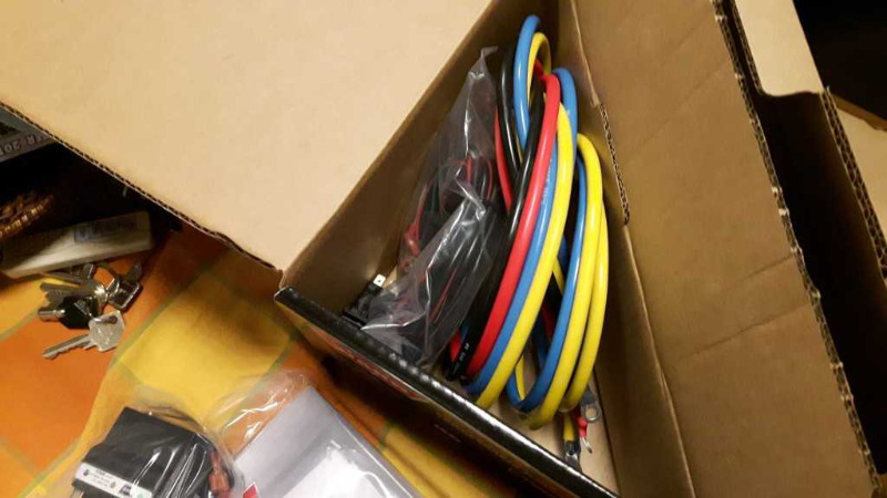

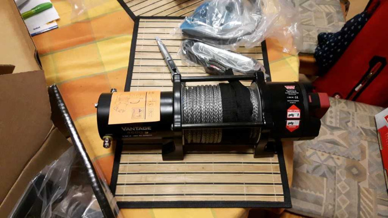

    Der Windenträger macht schon einen Soliden Eindruck und alle
    Teile für die Montage sind dabei.
    Was ich noch zusätzlich bestellt habe, ist eine
    Funkfernbedienung für die Winde,
    da ich den Stecker nicht im Kühler haben
    wollte, so wie es in der Anleitung steht.
    Bin einmal gespannt, wie sich das ganze Montieren lässt.
    Muss auch einmal schauen, wie ich die Stoßstange ab bekomme.
    Da sehe ich noch ein Problem, das es zu lösen gilt.
    Werde mit dem Anbau in den nächsten Tagen beginnen, wenn das Wetter mitspeilt und dann weiter berichten.
