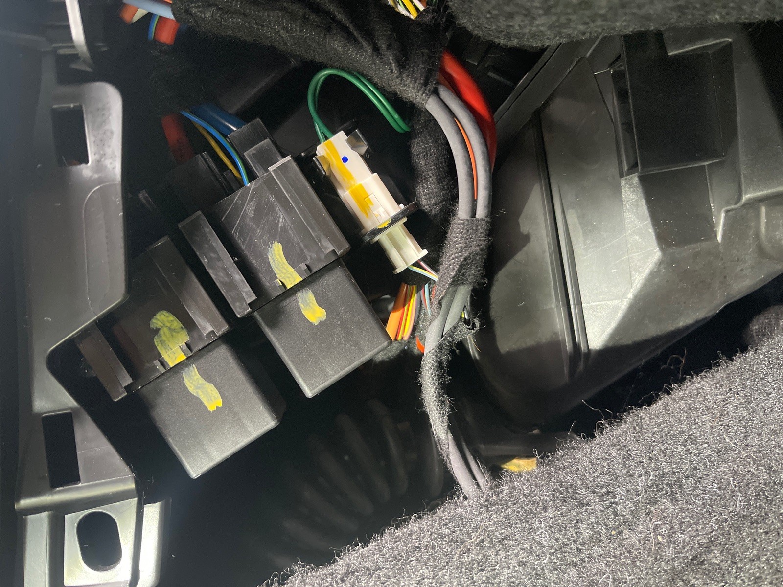

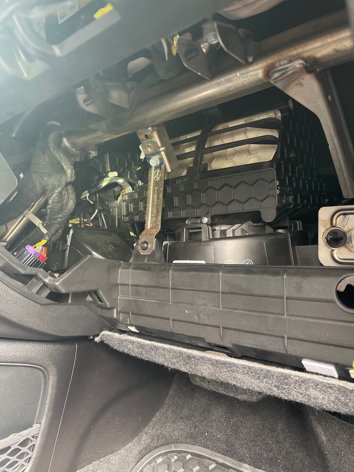

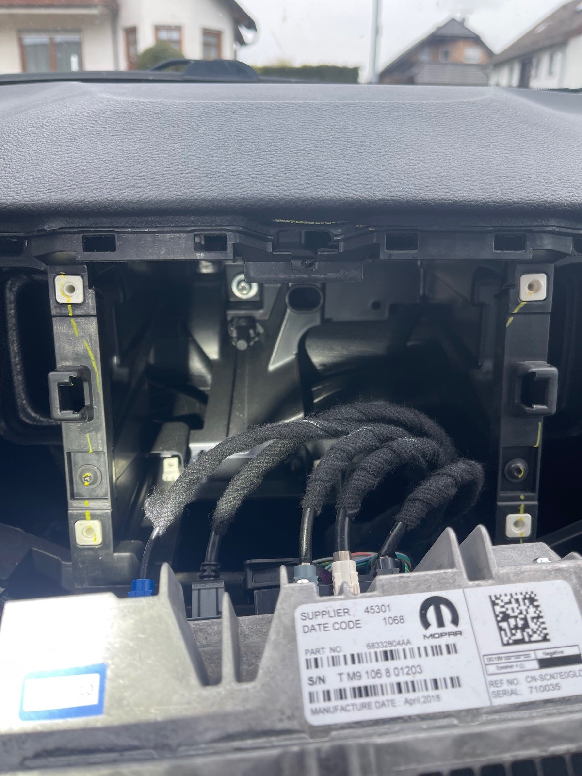

Könnt ihr mir sagen wo ich das Security Gateway (SGW) in dem Jeep Compass MY18 1,4l Automatik EZ 12/18 finde? Wo man den 12+8 Kabel Adapter anschließen kann.
Hinter dem Radio, Fahrerfußraum und Beifahrerfußraum habe ich es nicht gefunden.

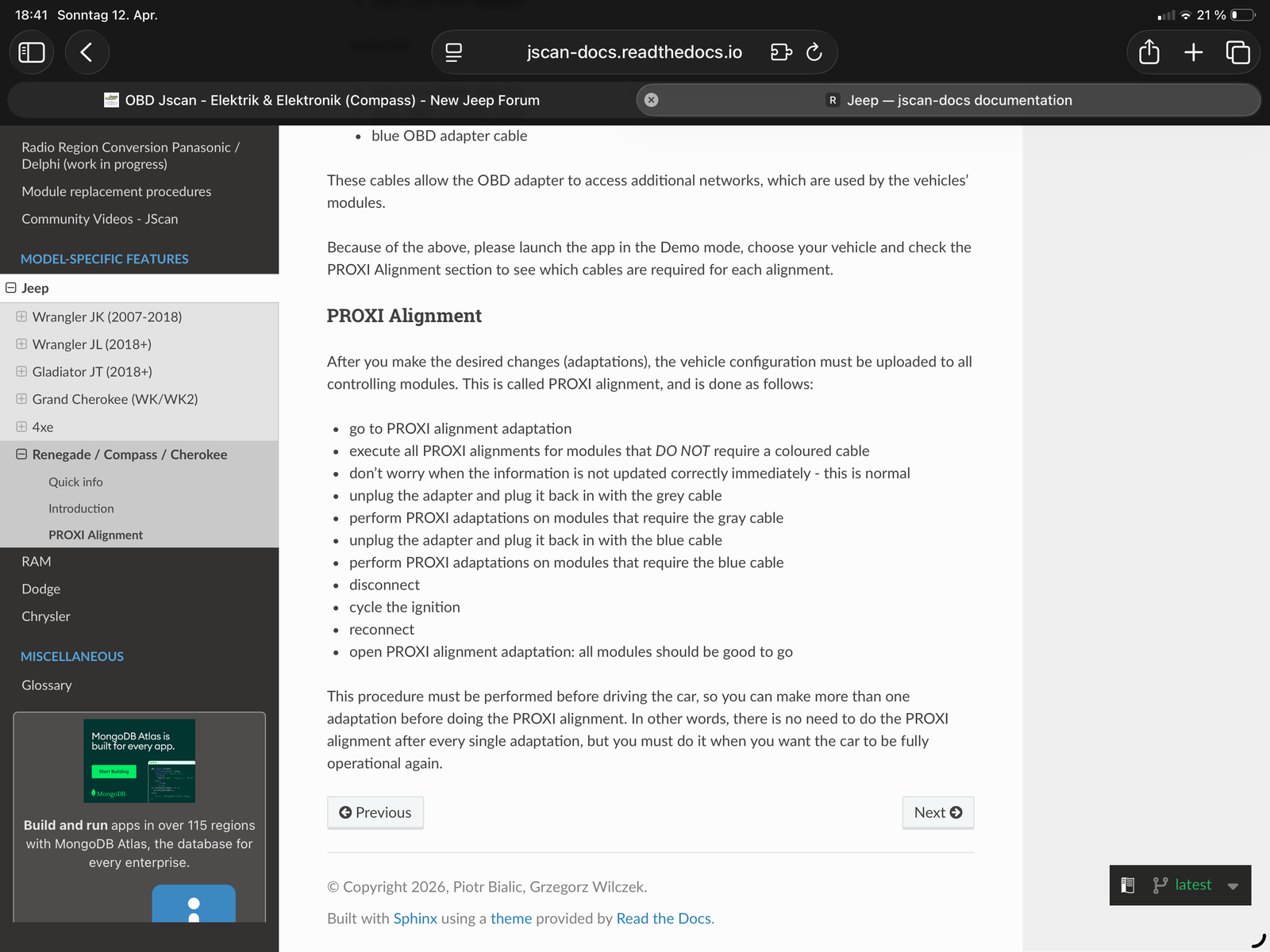

Ich wollte mittels OBD eine Änderung an dem Tagfahrlicht vornehmen ( OBD JScan und VLinker MC) die Änderung hat er auch übernommen, die App hat empfohlen ein
Proxy Alignment durchzuführen um die alle Steuergeräte zu aktualisieren. Das habe ich gemacht, jedoch gibt es einige Steuergeräte für die man doch den 12-8 PIN Adapter braucht. Er zeigt mir jetzt einige Fehlermeldungen an, z.b ACC ohne Funktion. Des Weitern blinkt im Cockpit die Kilometeranzeige.
