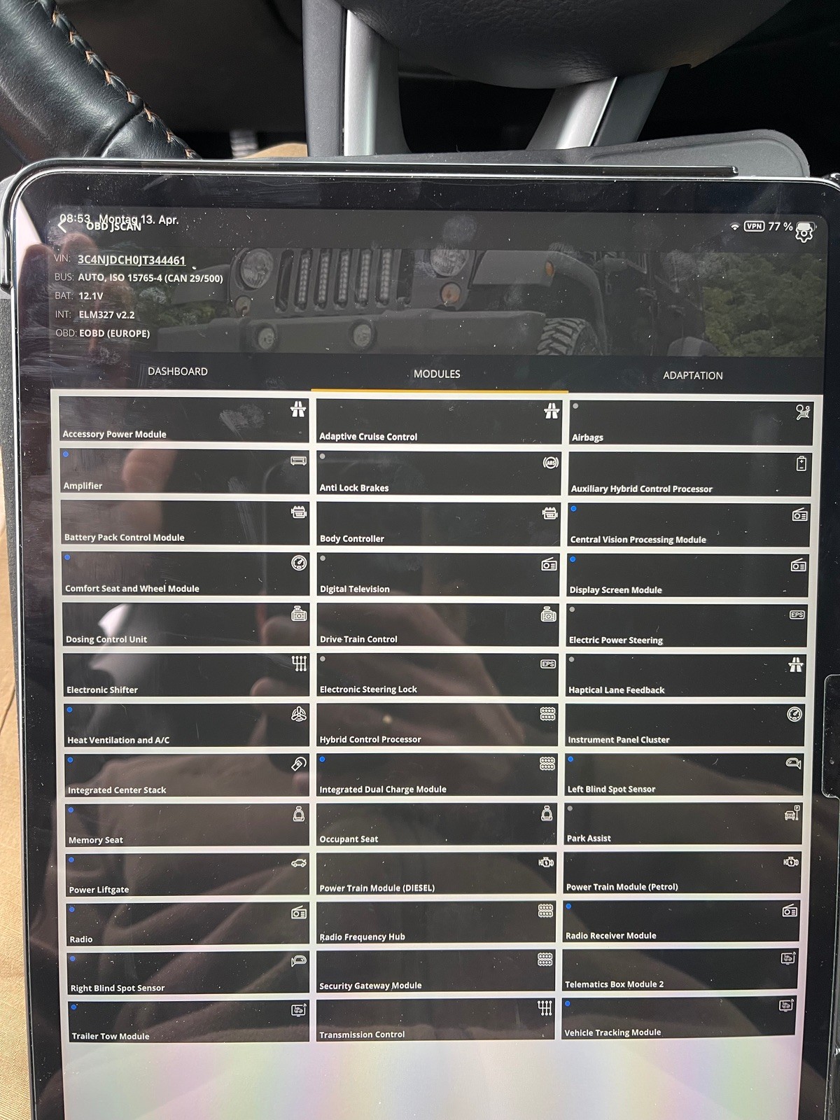

    Die Wichtel waren letzt Nacht wohl am Werk. Heute Früh hat der Kilometerstand nicht mehr geblinkt. (Batterie hatte ich noch nicht abgeklemmt)
    Jetzt zeigt er mir nur noch an: Start Stop nicht verfügbar und Motor kontrollieren lassen.
    Update, nach dem löschen vom Fehlerspeicher funktioniert die Start/Stopp wieder.
    Ich vermute mal, die grauen und blauen Kreise (Foto) zeigen an welche Kabel ich verwenden muss
    Ja an der Stelle sitzt es bei mir leider nicht.
    Wäre ja auch zu einfach gewesen.
    Den MC+ Mini Bluetooth OBD II Scanner
    In der App steh aber bei manchen Modulen dass dieses Kabel gebraucht wird.
    Auf der Fahrerseite war ich auch schon, habe nur leider kein Bilder gemacht. Und auch im Bereich der Lenkstange konnte ich es nicht finden.
    Hast du das villt mit Fotos festgehalten?
    Oder wenn jemand Lust und Zeit hätte könnte man auch mal mit einem Videoanruf zu dem Stecker navigieren.
    Hallo in die Runde,
    Könnt ihr mir sagen wo ich das Security Gateway (SGW) in dem Jeep Compass MY18 1,4l Automatik EZ 12/18 finde? Wo man den 12+8 Kabel Adapter anschließen kann.
    Hinter dem Radio, Fahrerfußraum und Beifahrerfußraum habe ich es nicht gefunden.
    Ich wollte mittels OBD eine Änderung an dem Tagfahrlicht vornehmen ( OBD JScan und VLinker MC) die Änderung hat er auch übernommen, die App hat empfohlen ein
    Proxy Alignment durchzuführen um die alle Steuergeräte zu aktualisieren. Das habe ich gemacht, jedoch gibt es einige Steuergeräte für die man doch den 12-8 PIN Adapter braucht. Er zeigt mir jetzt einige Fehlermeldungen an, z.b ACC ohne Funktion. Des Weitern blinkt im Cockpit die Kilometeranzeige.
    Ich habe mir wirklich eine Wolf gesucht aber das SGW nicht gefunden.
    Ich hoffe ihr könnt mir helfen, vielen Dank schon mal im voraus.
    Grüße Chris
