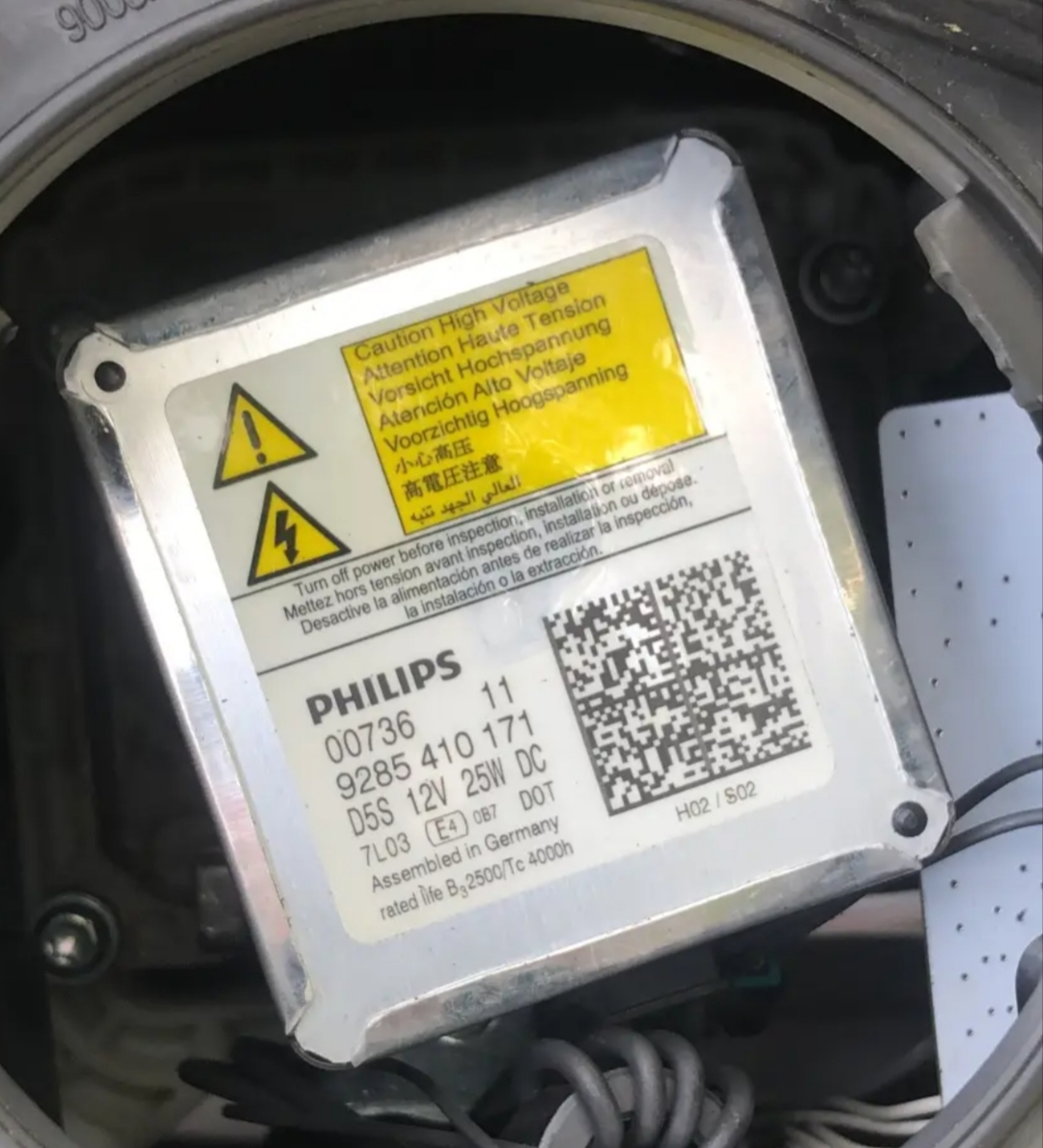

  • Die Batterie hatte ich vor 3 Jahren schon einmal getauscht und auch nach dem Fehler abgeklemmt und geladen,da auch der rechte Xenonscheinwerfer irgendwie wieder schwächelt,wie damals vor dem Batterietausch,wird irgendwie blass-blau.Batterie war laut Ladegerät schon ziemlich schwach,laut Uconnect bei 30%,dann geladen auf 70%,jetzt wieder auf 30%.Wobei das Uconnect ja nicht wirklich was aussagt. :?:
