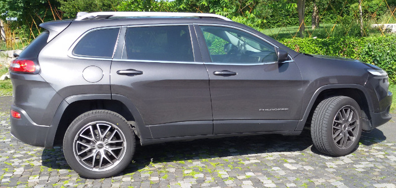

Suche Sommerreifen 19 Zoll von Overland Paket.Oder welche 19 Zoll passen noch gut für Cherokee ?

...Die sind von Borbet und habe für den Wrangler schon eine Zulassung......fahre damit 255/45 R19 ohne irgendwelche Zusatzmaßnahmen.

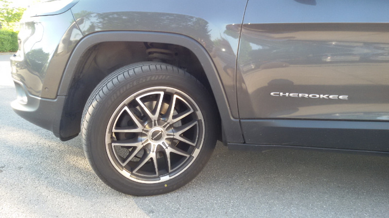

Ich überlege wegen 19 oder 20 zoll.
Aber, echt schwierig mit Cherokee wegen passende ET.
Wenn ich kaufe Beispiel mit et35 und ABE wie wird mid Fahrkomfort ? -
Die ET ( Einpresstiefe ) hat nichts mit Fahrkomfort zu tun . Die entscheidet nur wie tief oder wie weit die Felge nach innen oder außen steht . Je kleiner die ET umso weiter steht die Felge nach außen ,je größer die Et umso weiter steht die Felge nach innen ( Radhaus )
Der Querschnitt des Reifen ist die prozentuale Höhe von der breite des Reifens zbs 225/40 , 235 /35 ,da gilt was den Fahrkomfort unter anderem angeht, je kleiner der Querschnitt um so härter das Fahrgefühl ( wobei es dabei auch auf den richtigen Druck ankommt ). bei einer 20 Zoll Felge wirst Du nicht mehr viel höhe haben ich denke es wird dann einen 30er Querschnitt .
Gefahr bei solchen Niederquerschnittreifen -Felgen , Bordsteine und andere Unebenheiten . Ist halt alles nur sehr schön für die Optik , bringt keinerlei nutzen.https://reifen-groessen.de/calc/
