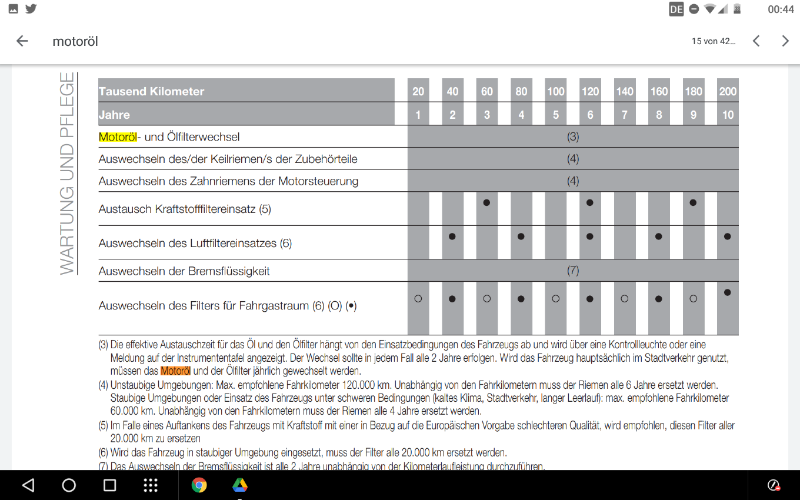

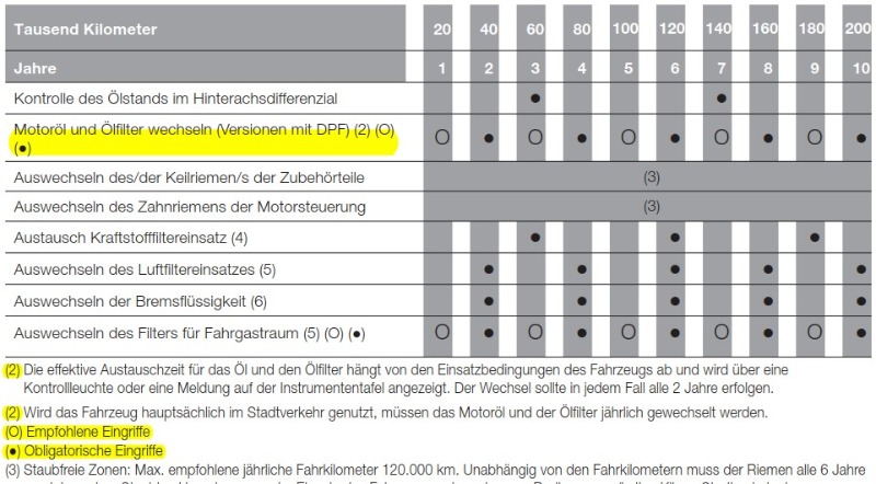

Beim Diesel (BU) ist die Vorgabe laut Wartungsplan:
- spätestens nach 2 Jahren
- bei Info durch das EVIC (welches den Zustand des Öls überwacht)
je nachdem, was zuerst eintritt.
Ich mache das so und nach ca. 35.000km kam die Meldung. Dann wurde ein Ölwechsel gemacht und gut ist.

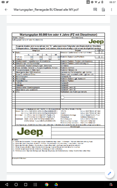

Es geht hier nicht um die Service Intervalle. Die sind programmiert auf 20.000km oder 365 Tage - je nachdem, was zuerst eintrifft. Das ist bei meinem auch so.
Es geht darum, was bei dem Service gemacht werden muss.
Da ist beim Diesel der Ölwechsel vom Service abgekoppelt und muss nicht automatisch mitgemacht werden. Dadurch fällt der Ölwechsel und der Servicetermin zwar auseinander, aber wenn ich den Ölwechsel nur alle ca 35000km mache, habe ich bei 80000km erst zwei Ölwechsel (ca. 400.- €) machen müssen statt 4 (800.-).
Nochmal: ich verurteile oder kritisiere niemanden, der das öfter macht!!!! Kann jeder wirklich machen wie er will! Alles gut! Sollte kein Vorwurf sein - hatte auch übersehen, daß @andiausHN nen Cherokee fährt und daß das da anders sein kann. Als sorry nochmal!
Wollte nur zeigen, was laut Wartungsplan vorgesehen ist und was nicht!

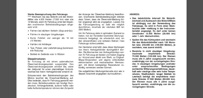

Allerdings steht das in meiner BA auf Seite 335 wie folgt.
Rechts im fettgedrucken Block im ersten Absatz (gilt für Diesel).
20 K oder einmal im Jahr darf, unabhängig ob deine Anzeige aufblinkt oder nicht, keinesfalls überschritten werden.
Das ist die Herstellervorgabe.
Das ist ja schräg
, was gilt denn nun?
