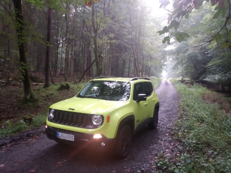

Der hässliche Prügel lag bei meinem MY17 nicht plan an der Stoßstange an, eine Nase sitzt in den Waben unten drin und hält das Ding zusätzlich.
Falls die Nase passt, spielt die flachere Stoßstange vermutlich keine Rolle.
Ich habe mein 40er Kennzeichen ohne das Ding an die Stoßstange geschraubt.
