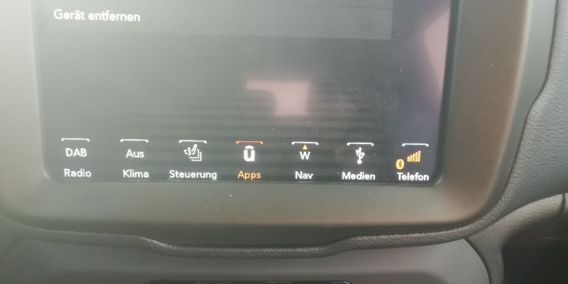

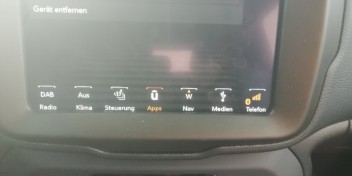

Da ich es am Dienstag probiert habe auf die einfachste art und weiße, nämlich nur das USB Kabel anzustecken. Dies brachte jedoch keinen Erfolg.Am Samstag (morgen) habe ich noch einen Termin, da kann ich dann nochmal bescheid geben, wie es step by step funktioniert, denn dass konnte mir hier auch noch keiner sagen
Oh, das ist ja eine ganz neue Information.

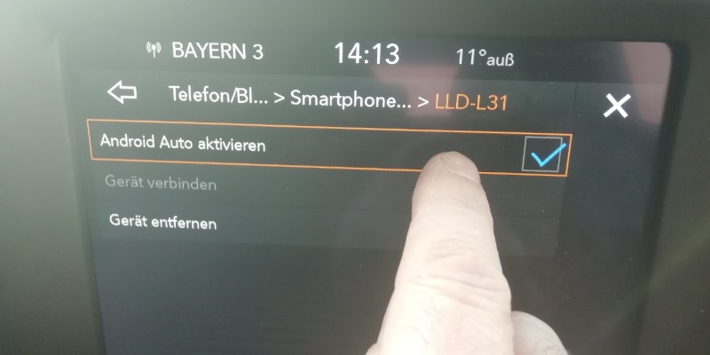

Man muss Android Auto im uconnect also im Display selbst aktivieren?Dass wusste ich nicht.
Ist das standardmäßig deaktiviert?

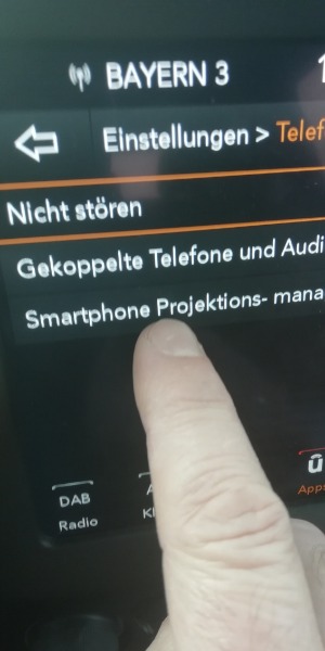

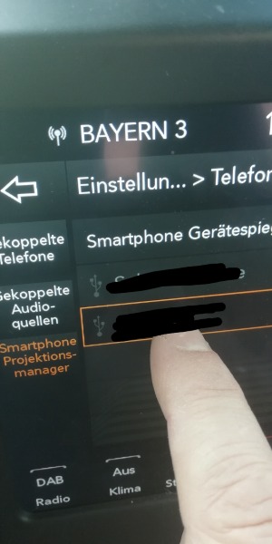

Bzw. würde man auch noch anders sehen dass es aktiviert ist, wenn man z.B. auf Apps drückt?zwar kein Video, aber mit Fotos kann ich dir dienlich sein:

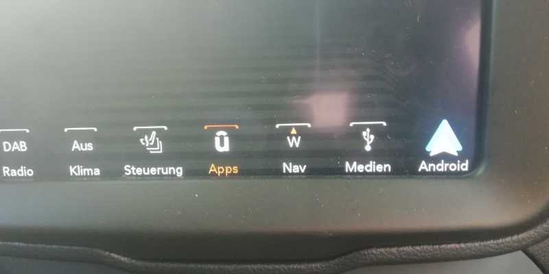

Soooo
Am Samstag hat dann alles gott sei dank wunderbar geklappt.
Man muss expliziet bei dem Handy welches man über USB aktiviert die "Gerätespiegelung" einschalten
Wer auf diesen Namen gekommen ist, weiß auch niemand.Aber ja, nun passt alles
