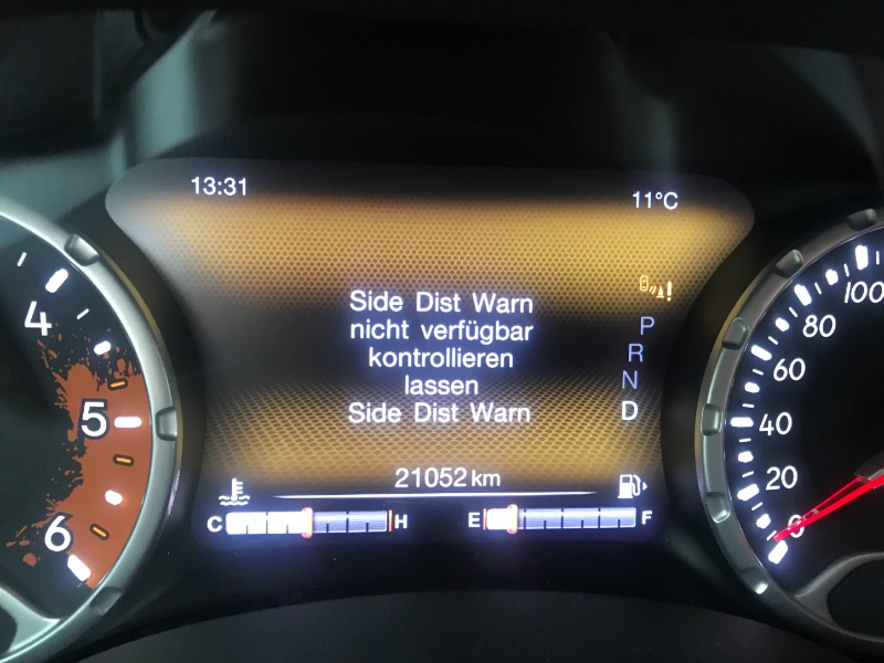

  • Problem kenne ich: Habe das System ausgeschaltet (mich nervt das Gepiepse!); Trotzdem erscheint bei Regen die Warnung: „Park Sense vorne nicht verfügbar“, gefolgt von der Meldung „Side Dist Warn nicht verfügbar“. Oberhalb der Ganganzeige erscheint daraufhin eine gelbe Warnleuchte und das System schaltet daraufhin EIN!

  • Das Problem ist, beim Durchmessen in der Werkstatt wurde jetzt festgestellt, das der rechte Lautsprecher defekt ist; aufgrund dessen funktionieren auch nicht die PDC´s . Warum das gekoppelt ist , verstehe ich nicht. Audio und Sicherheitsfunktionen sollten doch eigentlich unabhängig voneinander arbeiten. Wenn früher mal ein Lautsprecher nicht funktionierte, dann gingen die Blinker trotzdem an ;)

    Die Werkstatt hat den rechten Speaker ausgetauscht (war stumm) und . . . . plötzlich funktioniert wieder alles.
    Alle PDC´s, Freisprecheinrichtung, Blinkwiederholung dreifach rechts und Start/Stop.
    Alles war vorher defekt und das nur wegen einem defekten Speaker. Man kann es kaum glauben, aber es ist so :)
