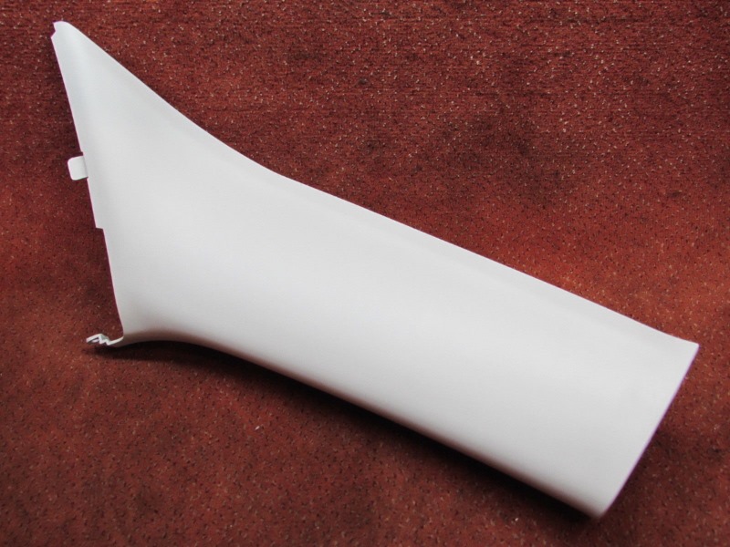

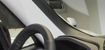

Hi...ich hätte die gerne in schwarz , wie die B-Säule.
Hat jemand eine Idee ? Folieren...Lackieren...oder... ![]()

Diverse Leute hier im Forum, haben schon diverses mit Plasti Dip gemacht und die meisten Erfahrungen sind ganz gut
Bei einem anderen Fahrzeug hab ich die Verkleidungen mit Alcantara-Stoff überzogen. Gibts Online als Meterware, selbstklebend und stretchbar. Zur Not wieder Rückstandslos entfernbar.

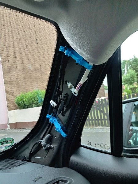

Ok...ich werde es mal mit diesem Plastizeugs versuchen. Hat jemand Erfahrung wie man die Verkleidung abbekommt?

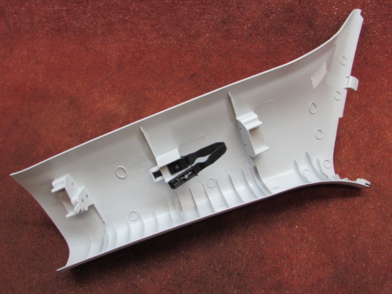

so weit ich mich erinnere sind die nur geklipst, unten unter der Seitenabdeckung glaub ich ist noch ne Schraube,
zusätzlich hängt das ganze dann noch mit nem Stück Gurt an der A-Säule...
ich habs weder mit Gewalt noch mit gutem Zureden geschafft das Teil raus zu bekommen, unten wars trotzdem noch fest...
wenn man weiß wie´s geht ist´s warscheinlich nur ein Handgriff!

Wie kommt man denn an die Schraube?

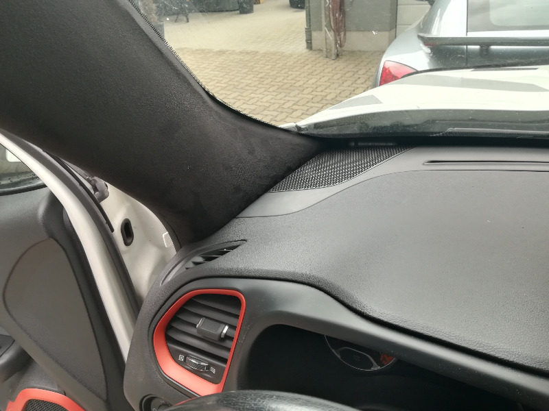

So....endlich hatte ich mal Zeit für das Projekt.

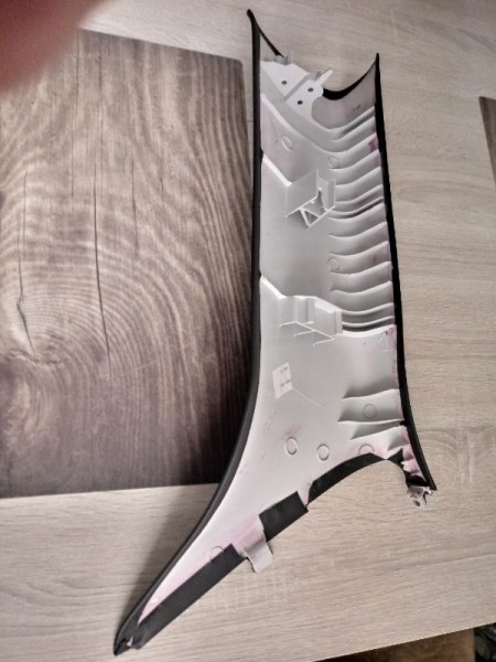

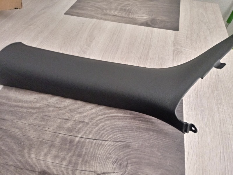

Beim Freundlichen in Duisburg hat mir einer gezeigt wie man die Dinger ausbaut. Sind nur geklipst...einfach abziehen. Unten sitzt ein Plastikdorn. Seitenteil der Armaturenbrettverkleidung raushebeln,dann kann man den Dorn nach vorne ziehen. Ein Autosattler bezieht sie jetzt mit mit schwarzem Kunstleder. Bin mal gespannt wie es aussehen wird.Einbau nächstes Wochenende.
Gut zu wissen, sänks, und Bitte: Fotoooos

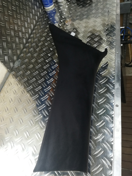

Habe die Verkleidungen gerade abgeholt...sehen 1a aus. Naja....eben vom Profi gemacht (120€ offizielle Rchg. mit Märchensteuer ) . Kleber ist noch nicht ganz trocken...Einbau morgen. Ick freu mir schon , endlich ein stimmiger Innenraum.

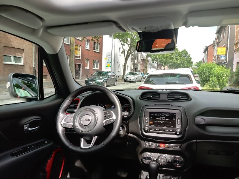

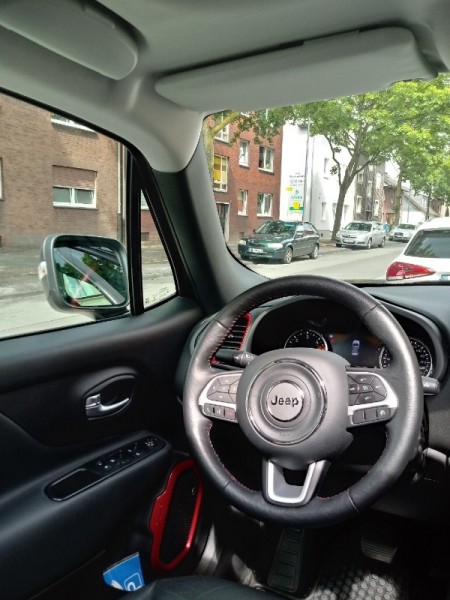

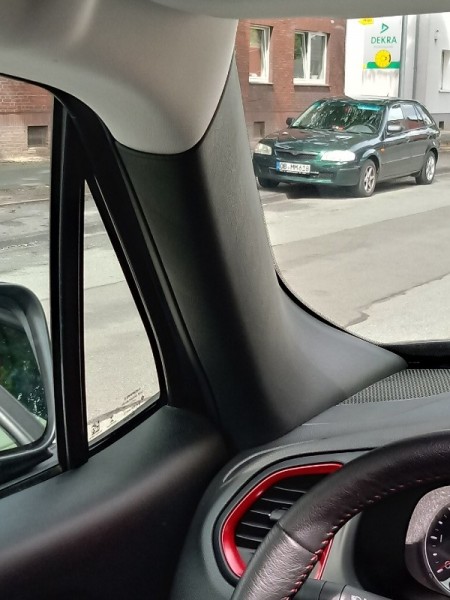

Nenee...mich hat nur ein bisschen gestört : B-und C-Säule schwarz ; A-Säule nicht.
den hellen Kontrast nach oben finde ich sogar sehr schön.
Mein Projekt ist damit beendet.

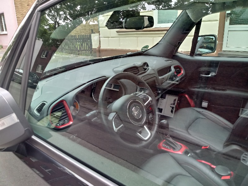

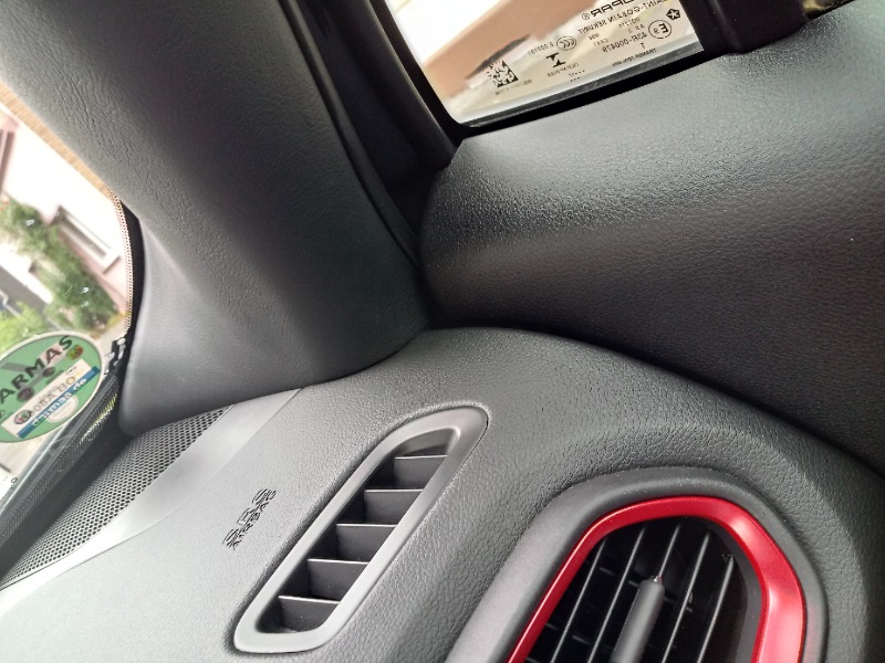

Du scheinst mit Deinem Feintuning der Zeit voraus gewesen zu sein. Habe gerade festgestellt, dass beim MY19 die Säulen modifiziert wurden und jetzt einen Teil in schwarz haben.
Das ist bereits ab MY 18 so. MY 19 bekam dann noch die andere Front, Heckleuchten und die weißen Reflektoren vorne.
