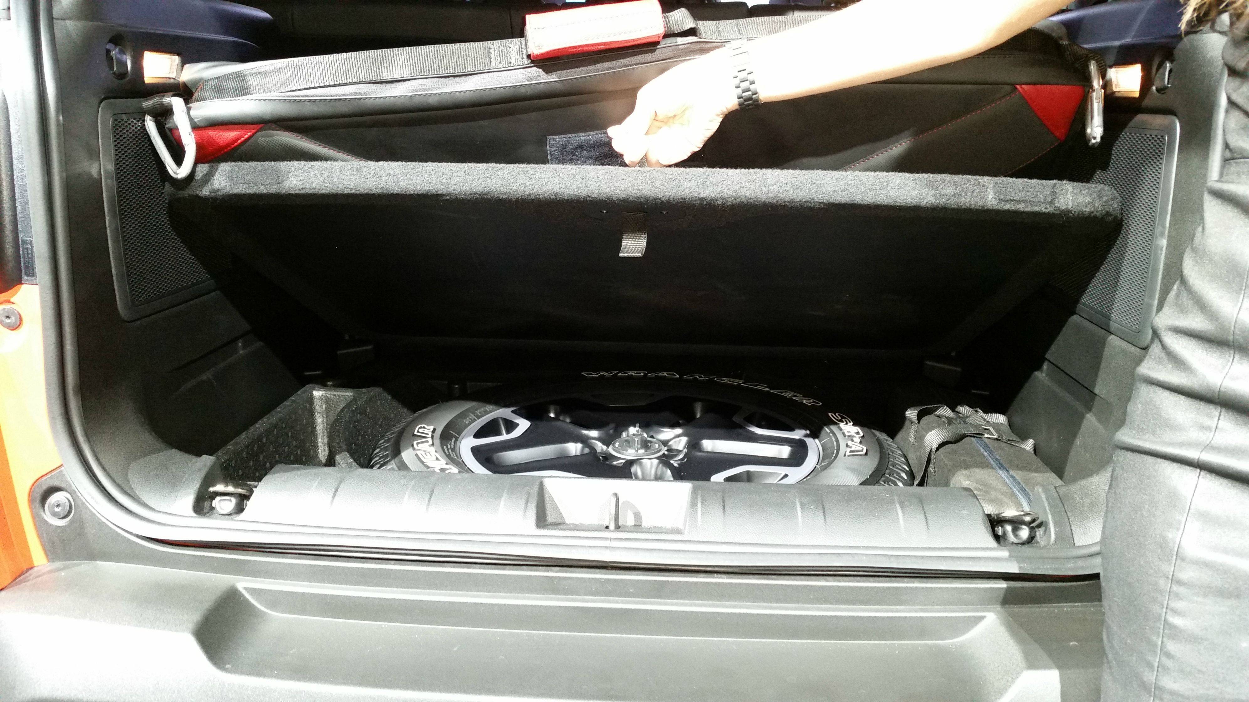

  • Ich habe hier ein Bild gefunden, wo man den Kofferraum mit eingelegten Trailhawk-Ersatzrad sieht. Überstehen tut es nicht, somit sollte das zumindest kein Problem darstellen.
  • Ich habe eine AHK ab Werk und ein Reserverad. Bei Fahrten in der Region bleibt das Reserverad in der Garage. Es ist erstaunlich, wieviel Platz nun unter der Abdeckung ist. Da geht Krims-Kram ohne Ende hinein! Einen original Notfallkompressor habe ich vom Händler geschenkt bekommen, auch der findet problemlos Platz. Mit der Kunststoffwanne die original an Stelle des Reserverades eingelegt wäre, verlierst Du viel Platz...sieht einfach hübsch aus mit den unpraktischen Unterteilungen. Ende August geht es nach Schottland....da kommt das Reserverad wieder rein! Batterieladekabel, Abschleppgurt, Werkzeug, Powerpack, Erste-Hilfe, Warndreieck und, und, und.. muss dann in den Kofferraum oder zu Hause bleiben!
    Mein Fazit: AHK und Reserverad ist die richtige Wahl!
