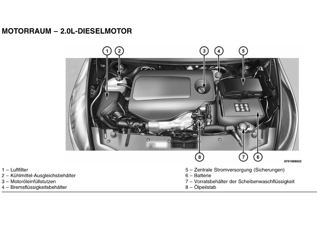

  • weis zufällig jemand wo der Filterkasten ist habe mir bei K&N einen Dauerluftfilter bestellt der sollte passen weil extra gefragt habe ist der für den jeep Cherokee Kl 2014
    jetzt weis ich nicht wo der reinkommt ich finde nichts im Motorraum was so eine Form hat
