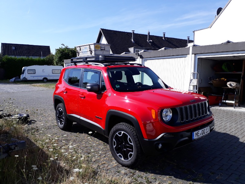

Nach nunmehr drei Jahren ist mein Renegade Traihawk nun fertig. Das heist, ich habe zwar noch ein paar Wünsche, aber ob die erfüllt werden...... (da gibts immer noch eine Finanzministerin).

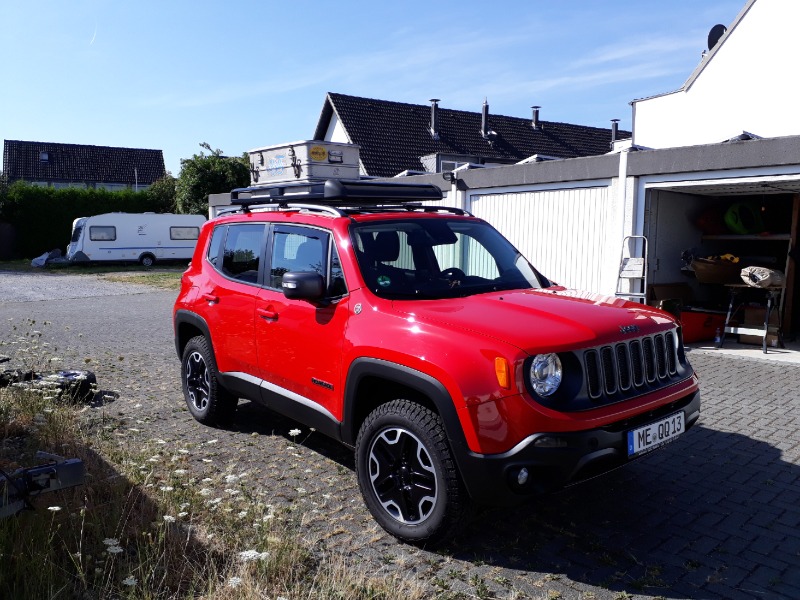

Untenherum hat er nun die Trekfinder- Federn mit +30 mm, Distanzscheiben mit +10 mm pro Achse und Reifen General Grabber AT3 225 / 65 R17.
Obendrauf hat er einen Dachkorb von clicksuperstore LTD über die Bucht bestellt für 162 €. Bei Bedarf große Zargesbox oder Kanu und Packsäcke. 20l Diesel Reserve.

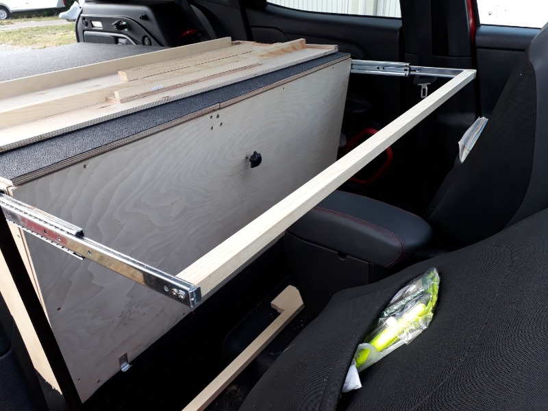

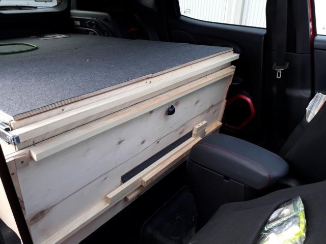

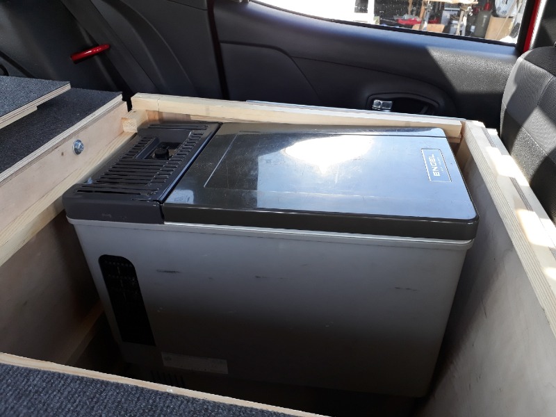

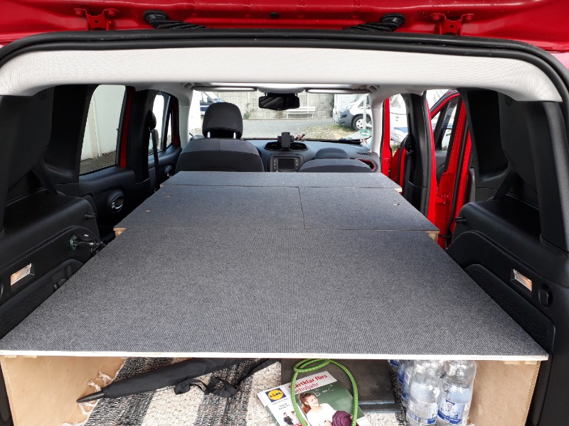

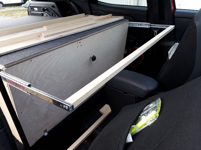

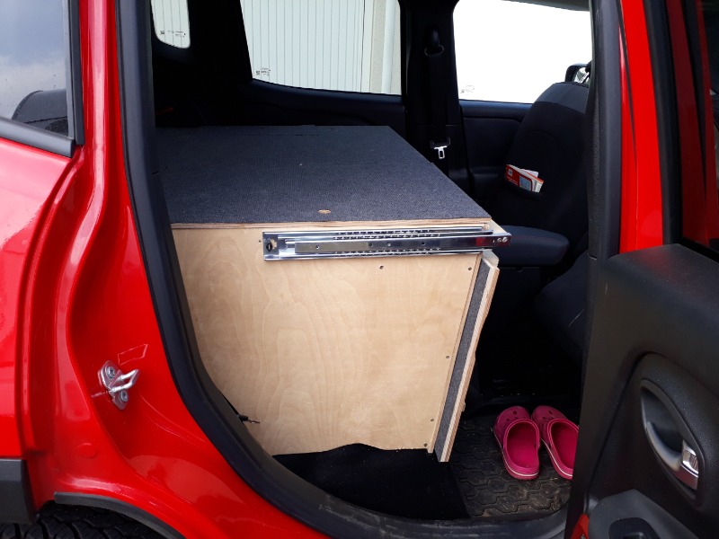

Innendrinn hat er einen Ausbau für die Reise. Das heist, ein Bett in 185 cm Länge, im Fußbereich 99 cm breit sonst 110 cm breit. Im Kofferraum ist unter dm Bett Platz für 2 Zargesboxen mit den Kochutensilien und ungekühlten Vorräten. Dazwischen sind dann Stühle und Tisch. In der Bank davor (anstelle der Sitzbank, die ist ausgebaut) ist hinter dem Fahrersitz der Kompressor Kühlkschrank. Daneben ist Platz für die Kleidung etc.. Wasservorrat ist in Kanistern hinter den Sitzen (20l).

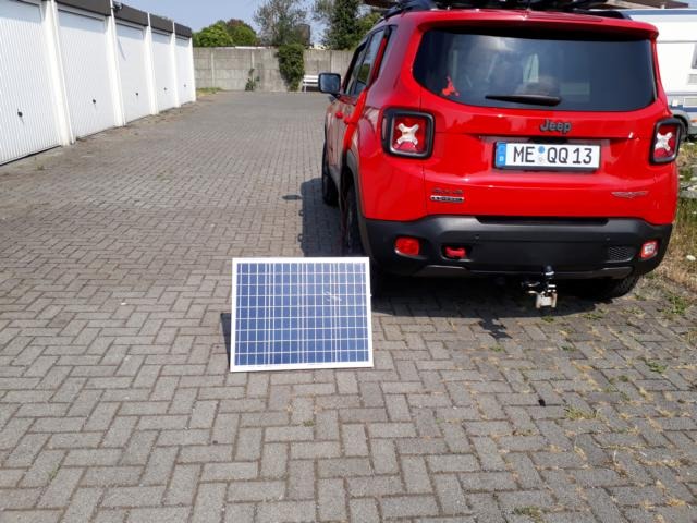

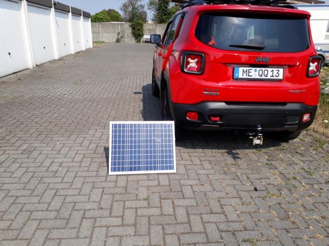

Elektrik / Elektronik. Eingebaut ist ein Zusatz Batteriesystem mit 2 x 17 AH Gel Batterien Parallel geschaltet und mit elektronischem Relays mit der Bordbatterie verbunden. Wenn Zusatz Batterie leer (=12,8V) wird verbunden, wenn voll (=13,3V) wird getrennt. An dieses Batterie System ist der Kompressor Kühlschrank angeschlossen. Das funktioniert jetzt schon seid 2 1/2 Jahren. Mit dem System könnte ich auch den Wagen Notstarten. Das Relays kann mit einem Natoknochen überbrückt werden. Nachdem ich den Renegade im Nov. 2015 Mithilfe des ADAC starten mußte (bekanntes Problem der ersten Fahrzeuge), ist das Problem nach Softwareupdate nicht mehr aufgetreten. Im Stand kann ich das Batteriesystem auch mit einer Mobilen 50 W Solarzelle laden. Außerdem habe ich bei Bedarf noch unter dem Handschuhfach ein CB- Funkgerät montiert.

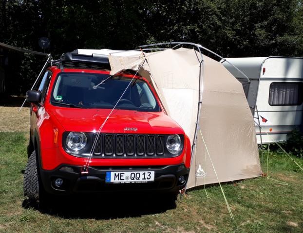

Außendrann kommt ein Vorzellt von Vaudee (habe ich noch aus uralten Landy Zeiten) oder ein Tarp (das ist auch schon Uralt).
