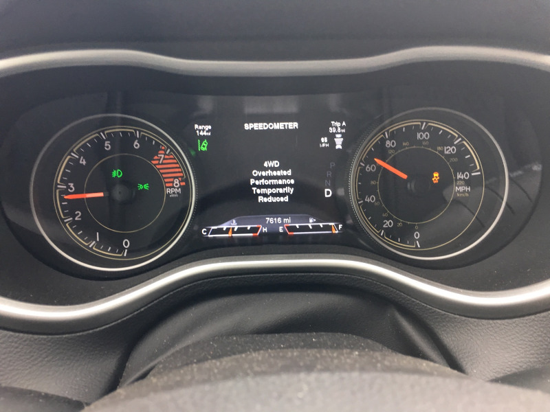

  • Gibt es von der ersten schon einen Screenshot / ein Photo? Haben Cherokee und Renegade (sowie Compass) da eventuell nur unterschiedliche Meldungen? Zudem hat doch der Cherokee ein zusätzliches Mitteldifferential - also auch eine andere Technik. Ich kann nur die Meldungen im Renegade selbst beobachten und da habe ich von so einer "Temperaturwarnung" noch nichts gesehen oder hier im Forum gelesen.
    Ja. Ist zwar jetzt auf die Schnelle aus dem US-Forum, das macht aber keinen Unterschied. Der Cherokee kennt da verschiedene Meldungen. Darüber hinaus noch viele mehr....
  • Oh ja, das ist eine deutlich andere Meldung. Danke für die Info... man lernt ja nie aus!
    Wie äußert sich denn das "performance temporarily reduced"? Das kann ja vom Abschalten des 4WD Stranges (also nach hinten) bis hin zu reduzierter Motorleistung gehen oder sämtlichen Dingen dazwischen. Zudem kann es beim Cherokee ja wohl das Mitteldifferential und / oder das hintere Umlenkgetriebe betreffen.
    Es wäre auch interessant zu wissen, was sich da überhitzt...
