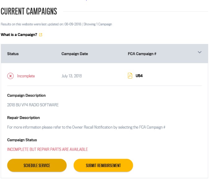

  • Ich habe gerade auf der Mopar Seite meine [definition=2,0]VIN[/definition] eingegeben und bekam das hier angezeigt.
    Weiss jemand, was diese Campaign bedeutet?
  • jawohl, das ist das besagte Update!
