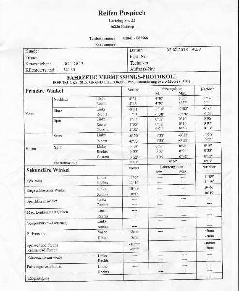

Weil der Dicke, schon von Anfang an, etwas empfindlich auf abschüssige, also nach rechts oder links Fahrbahnen reagierte, habe ich ihn am Freitag, vermessen und einstellen lassen.
Nun fragten sich der Monteur und ich, wie die Spur derart verstellt sein konnte. Seht euch die Werte "Spur vorne" an.
Das Auto hat 24.000KM gelaufen, kein Gelände und kein Unfall.
Da war wohl jemand im Werk etwas unaufmerksam, anders kann ich es mir nicht erklären.
