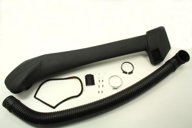

das hier habe ich gerade in England gefunden! https://berenegade.co.uk/tf388-0-0.html .
Ein Schnorchel für den Renegade und der Händler ist in England.

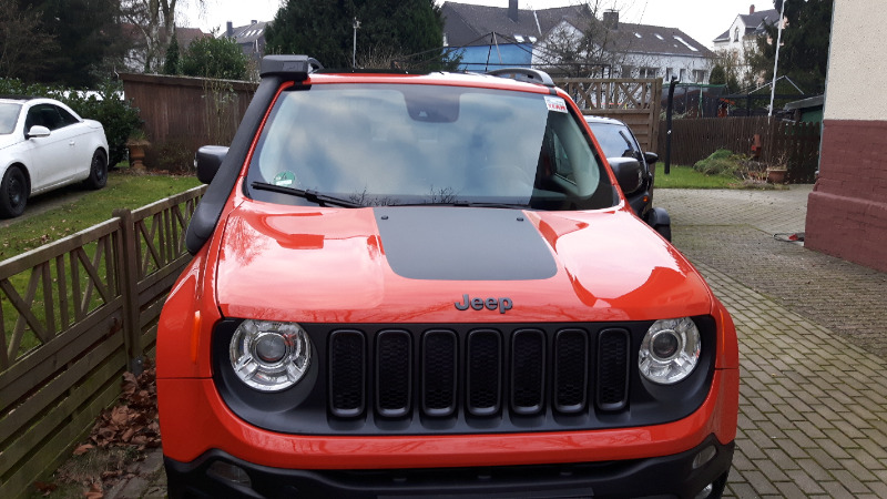

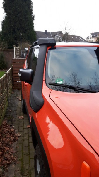

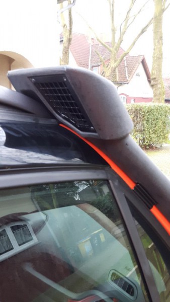

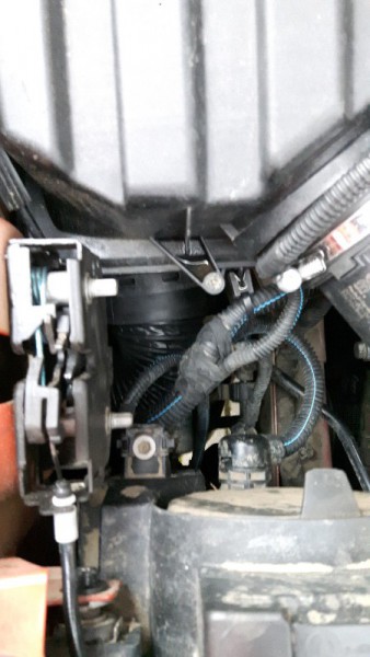

Ich habe mir also den Schnorchel aus England bestellt und Eingebaut.
Der Versand war Super schnell. Donnerstags abends Bestellt und am Montag war er schon da.
Es kam ein großes Packet mit allen Teilen und einer Anleitung.
Vom Material her hochwertiger Kunststoff, wie ich finde. Sehr Dickwandig und stabil.Hat alles gut gepasst.

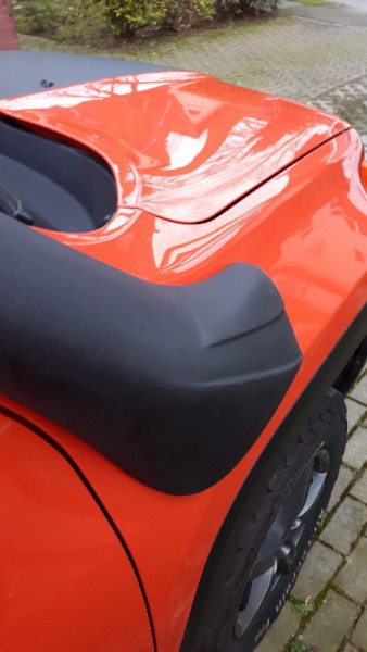

Der Einbau ging einigermaßen. Es musste die Innenverkleidung vom Kotflügel entfernt werden, damit man an die Befestigungsschrauben von innen heran kam.
Eine Bohrschablone lag dem ganzen auch bei.
Hier musste man aber schon aufpassen, dass man nicht an falscher Stelle Bohrt.
Alle Löcher wieder schön Versiegelt und noch einmal von Innen mit Holraumversiegelung drüber.Und hier nun das Ergebniss!
Wow, das sieht deutlich professioneller aus als in einem (US) Video über einen Schnorchel-Einbau, das wir hier schon einmal im Forum hatten. Auch der Schnorchel selbst scheint deutlich passender / stimmiger zu sein als der "klobige" damals im Video.

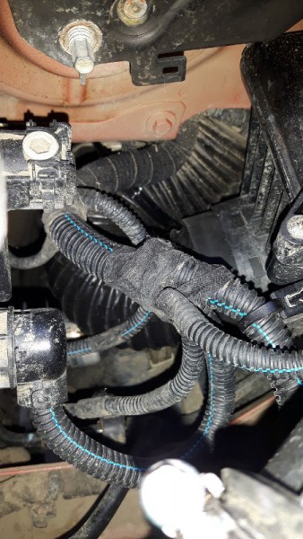

Gut gemacht! Kannst Du eventuell noch ein paar Detailbilder aus dem Motorraum nachliefern? Das fände ich schon recht interessant.
Danke! ist so aber schon erkennbar. Der flexible Schlauch geht also nach "vorne" raus und macht dann eine Drehung nach hinten zum Karosserie-Durchbruch und letztendlich zum Schnorchel.
Wenn ich das richtig in Erinnerung habe, hatten die Amis in das Luftfiltergehäuse hinten ein Loch gebohrt und dort mit Silikon oder etwas Ähnlichem das Schlauchstück zum Schnorchel gesetzt. Vorne wurde dafür dichtgesetzt. Das sah aus wie ein nicht sehr fachmännischer Silikonklotz im Auto.
Nochmal: Gut gemacht, denn Deine Lösung verzichtet auf diese Schmierereien.
P.S. Berichte doch mal, wie es mit der neuen Luftzufuhr mit der Leistung / Gasannahme etc.. aussieht. (Das kann man sicher erst nach einiger Zeit bewerten)
