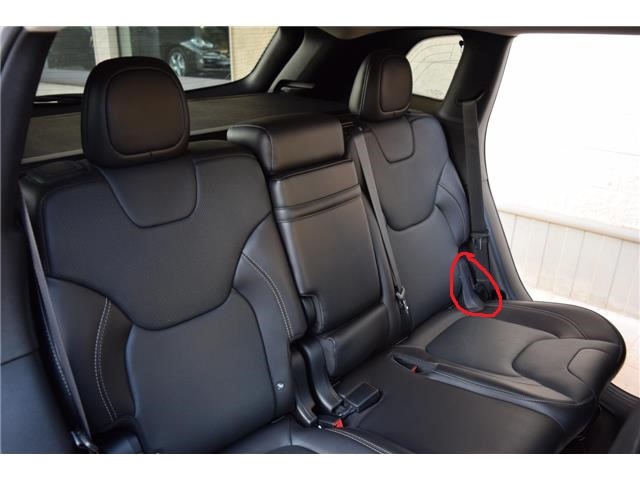

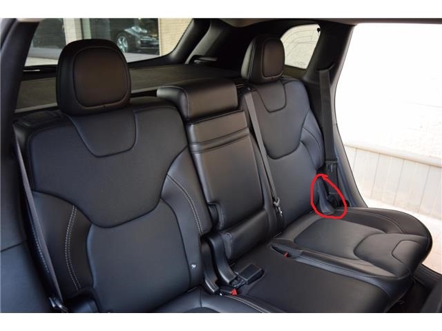

nur die eine platik Abdeckung wo das schanier von der Rückbank rechts drunter sitzt zur fahrertür hin ist etwas lose .
weiß jemand wie man die aufbekommt? vermute das es das ist. -
ufff, kanst Du ein Photo machen? da kann ich mir jetzt wirklich nichts drunter vorstellen
da wo die lasche zum umlegen rauskommt
das schau ich mir morgen mal bei mir an.
Aber mir fällt auf dem Bild auf, dass Du das Abdeckrollo überden Laderaum gezogen hast. Hast Du mal versucht, den hinteren Teil nach oben umzuklappen und in die "Parkposition" zu bewegen, ob es dann auch klappert?
