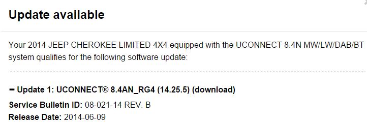

  • Es ist mir dank der guten Tipps hier im Forum über Opera gelungen, das neueste Uconnect update herunterzuladen:
    UCONNECT_8.4AN_RG4_17.09.07_MY14
    SERVICE BULLETIN ID: 08-094-17
    RELEASE DATE: 2017-08-10
    Ich würde es gern selbst installieren, habe aber keine Ahnung, wie das geht. Der Link für die Installationsanleitung geht nicht. Kann jemand helfen?
    Wie groß ist das Risiko, dass dann nichts mehr geht? Welche Vorteile bringt das Update überhaup?
