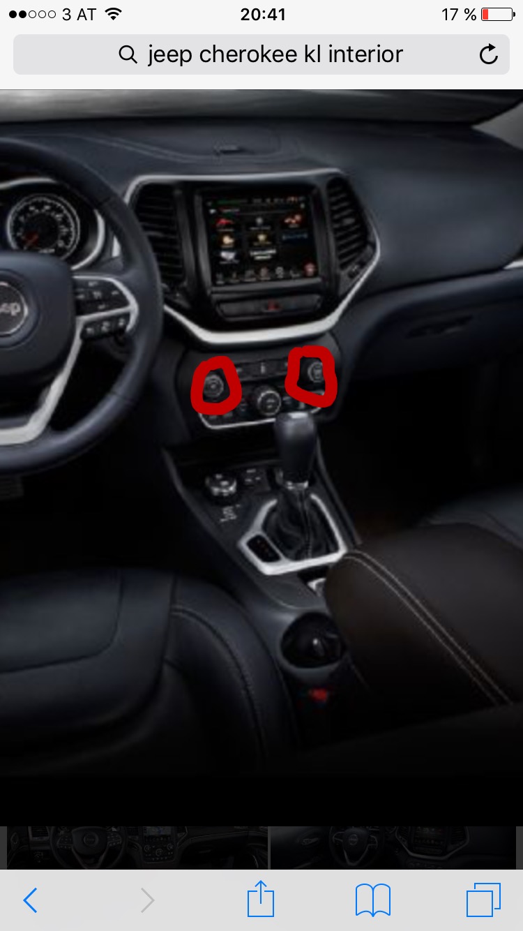

    Mein uconnect hatte einmal auch den fehler, eingefroren zu sein bzw einen reboot zu machen. Nach mitteilung an die werkstatt gabs ein update und den fehler hatte ich nie wieder. Zwei tipps meinerseits. Mithilfe der FIN (nummer an der windschutzscheibe oder im zulassungsschein) kannst du online abfragen, o du die neuste version von uconnect hast. Ggf kannst du such selbst updaten.
    Sollte uconnect mal hängen, muss das fahrzeug nicht neu gestartet werden. Wenn du bei beiden drehreglern die mittige taste für kurze zeit gleichzeitig drückst, startet das uconnect neu, ohne das fahrzeug neu zu starten.

  • Danke für die Info, aber beim Maserati Ghibli schauen die Bedienelemente anders aus. Die Regler sind anders, nur das uconnect (bei Jeep) ist das gleiche wie das MTC+ ("maserati touch control"), weil beide Fahrzeuge FCA bemuttert sind.
    Gruß und Dank von Graz nach Wien !

  • Achso es geht um einen maserati. Und ich denke mir schon, 220 km entfernung zum nächsten jeep-händler, kann das in graz wirklich sein :D
    Wenn es bei dir anders aussieht, es sich grundsätzlich aber um uconnect handelt, müsste es die funktion dennoch geben. Vielleicht findest du in der bedienungsanleitung einen hinweis dazu.
