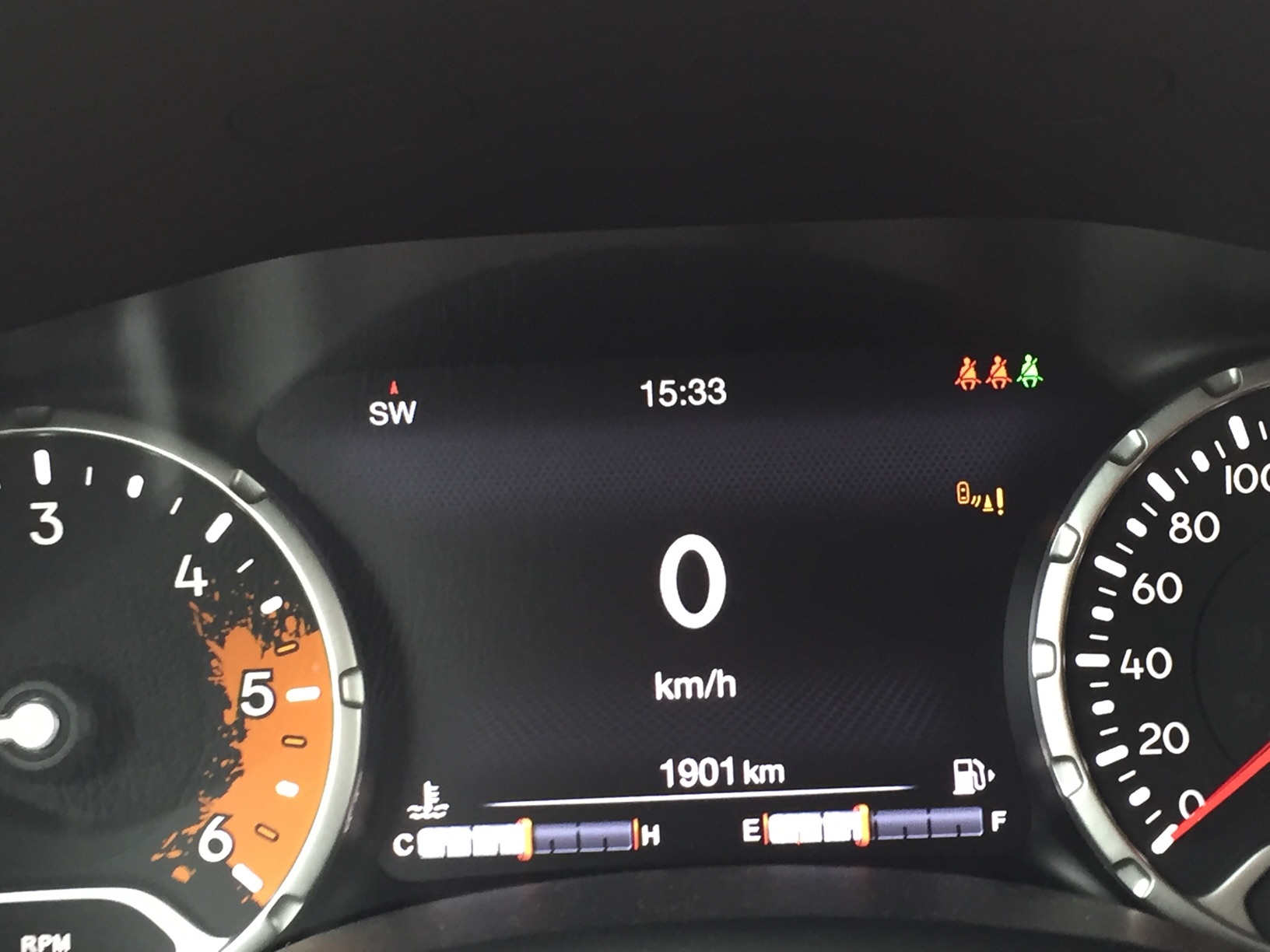

Park Sense distance fehlersymbol wegen Mücken?
  • Klar Chief, :love:
    Bin hier im Forum echt gut aufgehoben. Obwohl das Symbol nicht direkt in der App mit aufgelistet wird, aber die Fehlermeldung definiert wird.
    Ja, da steht Werkstatt aufsuchen.
    Ich hatte halt als Wunsch die vorderen parksensoren bei der Bestellung mit angegeben, und genau die sind nun ein wenig zickig
    Halt ein Frauenauto ;(

    Und die Meldung kommt echt nur, wenn ich vorne wo anparke.

  • Wegen der 3x erscheinenden Fehlermeldung beim Händler gewesen.
    Gott sei Dank, kam die Fehlermeldung auch nach dem Urlaub nicht mehr.
    Der Werkstattmeister hat nach Meldungen geschaut (im Display 8| ) und ihn ausgelesen. Es kam aber nix zum Vorschein bzw keine fehleranzeige.
    Mir war das echt peinlich. Wir haben dann versucht den Fehler erneut anzeigen zu lassen, indem wir das Fahrzeug so dicht an Gegenstände geparkt haben. (So dicht war ich Never Ever an der Wand damals) Aber es kam keine Symbol und keine Fehlermeldung.
    Also, alles i. O.
    Der innengummi an der Fahrerseite wird aber ausgetauscht, da er nicht richtig sitzt. Habe ich beim Putzen nach dem Urlaub festgestellt. Dachte der sei nicht richtig angeklebt, aber die sind wohl nur gesteckt.
