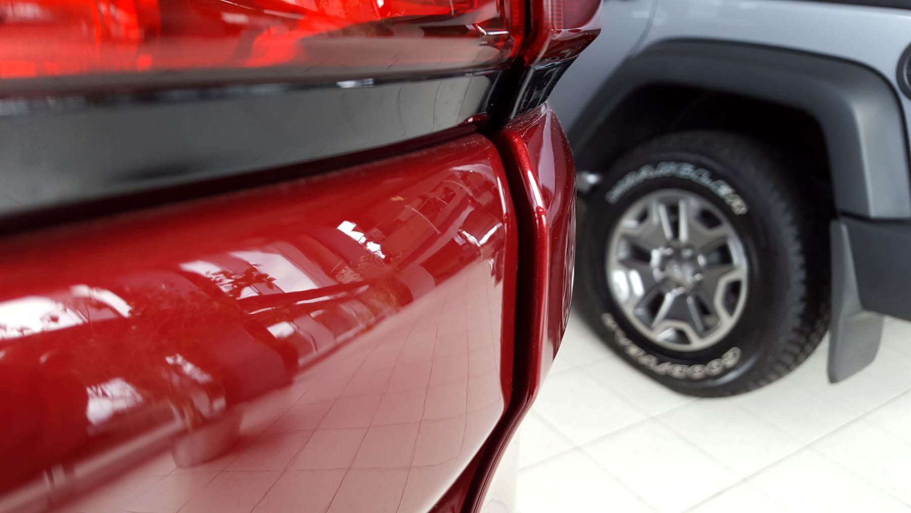

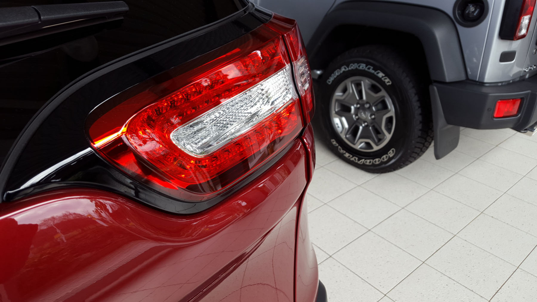

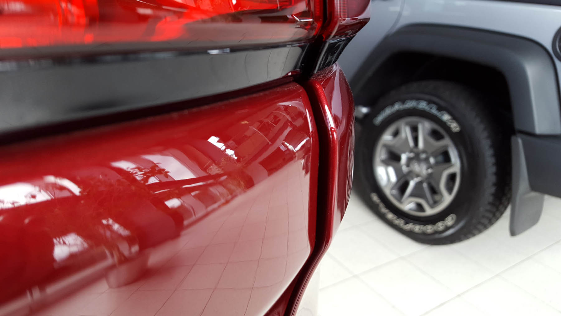

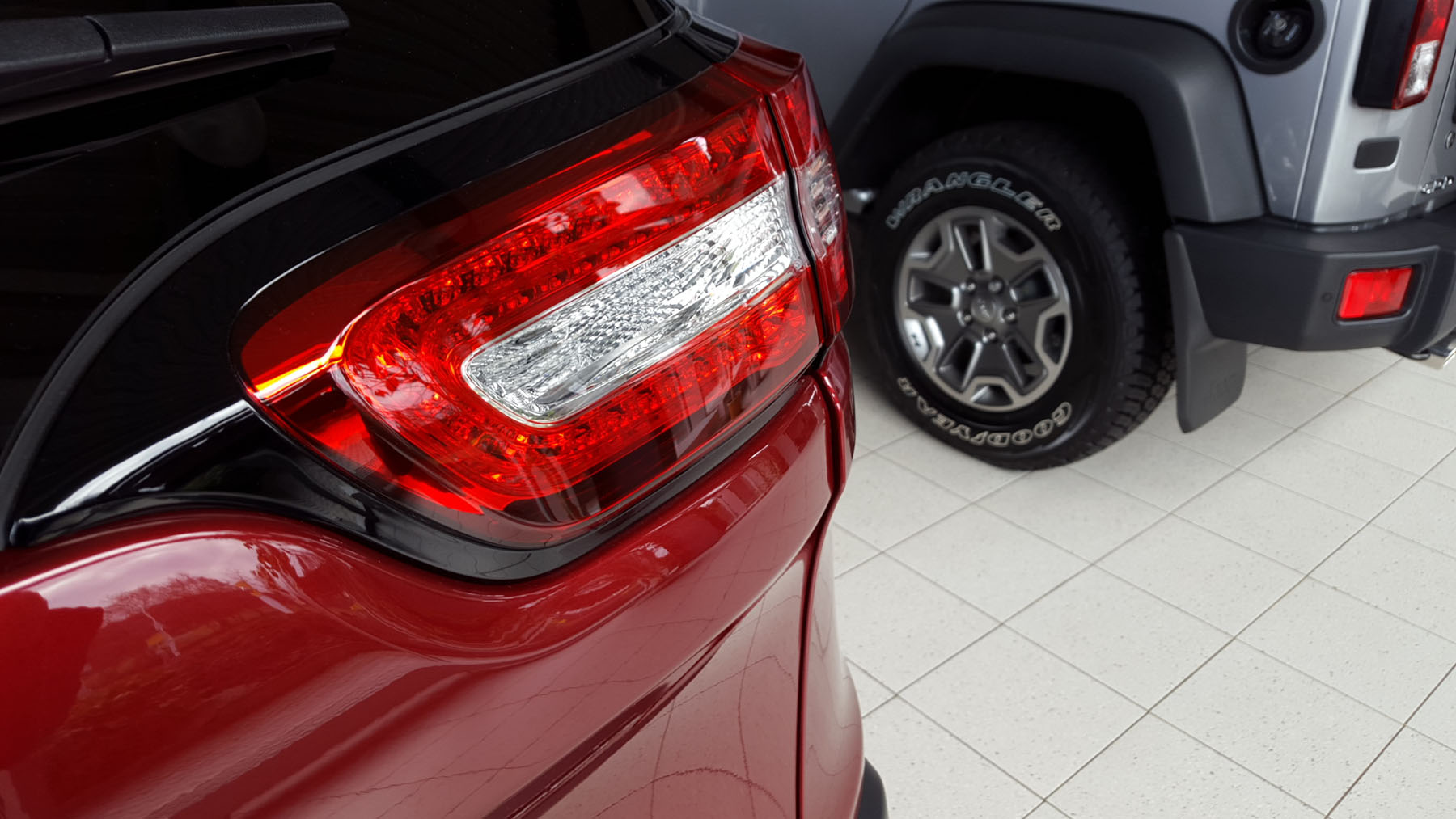

  • Noch einmal etwas zum Thema Spaltmaße:
    Heute gesehen, beim neuen 2,2 Liter Modell. Der Tankdeckel war ziemlich normal.
    Dafür aber hinten ganz schön heftige Unterschiede:
    Wenn ich das richtig sehe, dann gehört da nur der Kofferraumdeckel anständig eingestellt.
    Ciao
    Manfred
