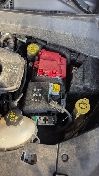

Etwas dringend. Hat der Compass Trailhawk 2019 mit Start Stop Automatik keine zweite auxiliary Batterie? Bin gerade beim Jeep Service und die finden die nicht.
  • Etwas dringend. Hat der Compass Trailhawk 2019 mit Start Stop Automatik keine zweite auxiliary Batterie? Bin gerade beim Jeep Service und die finden die nicht.
    Es spricht alles dafür, dass die zwei Batterien getauscht werden müssen, aber es ist nur die große Batterie zu sehen. Versteckt sich die kleinere vielleicht darunter oder dahinter? Die Mechaniker sind auch etwas überfragt und sich nicht sicher ob er vielleicht nur eine Batterie hat.
    Der Wagen stand für einen Monat und jetzt gibt er den Fehlercode U010E-00. Start Stop Automatik funktioniert nicht mehr und DEF System soll kontrolliert werden. Motor startet in 30km nicht mehr.

  • Ich habe auch den Trailhawk, der wird trotzdem starten.
    Wenn die Batterie marode ist, zeigt unser Wagen jede Menge Schwachsinn an.Bei mir fehlte weder Adblue noch sonst irgendwas.( hatte exakt deine Fehlermeldung)
    Allerdings würde ich schnellstens die Werkstatt verlassen, die Batterie ( die Einzige) vor dem Zubehörhändler ausbauen. (13er Nuss mit Verlängerung und nen 10er Schlüssel)
    Eine neue Batterie einbauen und fahren.Irgendwann geht der Panikzirkus aus…bei mir kam noch Laneassistent und Abstandsradar dazu …und sofort Werkstatt aufsuchen. War alles Fake und kein Fehler hinterlegt.
    Bei dir fehlt der Deckel vom Zusatzsicherungskasten…wurde da nach ner Batterie gesucht ?

  • Für die spätere Suchfunktion: Modell: Jeep Compass Trailhawk Diesel 2019 (EU-Modell, eine Batterie, Start-Stopp-Automatik).
    Meine Erfahrung mit der Werkstatt war einfach nur frustrierend. Ich hatte den Verdacht, dass meine Batterie nach sechs Jahren und mehrfacher Tiefenentladung am Ende ist. Wollte testen, ob eine neue Batterie das Problem löst.
    Die Werkstatt war sich jedoch sicher, dass es nicht an der Batterie liegt – die sei noch völlig in Ordnung. Stattdessen hätten sie eine durchgebrannte Sicherung gewechselt, aber das Auto würde trotzdem nicht fahren. Diagnose: Neuer Kabelbaum für 3000€, Wartezeit mehrere Wochen.
    Ich habe darauf bestanden, dass ich ohnehin eine neue Batterie brauche und es einen Versuch wert ist. Daraufhin boten sie mir eine Mopar-Originalbatterie für 900€ (!!) + 150€ Einbau an. Begründung: Es könne nur diese Batterie funktionieren (70Ah, 770CCA). Als ich anmerkte, dass die Originalbatterie ab Werk nur 65Ah und 650CCA hatte, hieß es plötzlich: „Damals war das anders.“ (Ähm, es ist doch dasselbe Auto?)
    Habe mich dann entschieden, selbst eine Batterie im Autoteileladen nebenan zu kaufen. Plötzlich hatte die Werkstatt auch eine Alternative für 300€ von einem anderen Hersteller, die doch funktionieren würde. (Vorher war doch nur das Original möglich?!)
    Batterie selbst eingebaut – TADAAA! Alles läuft wieder! Fehlermeldung sofort weg.
