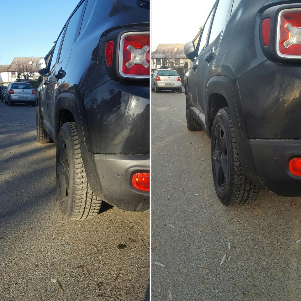

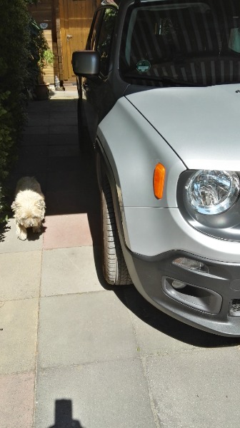

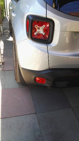

Servus,
Habe auf meinen 2018ér Trailhawk 2.0 l 4x4 mit Bereifung 215/60 R17 original Alufelgen 6,5 x 17, 40mm pro Achse vorne und hinten, schließt sauber ab, streift nix, fährt nicht anders, sieht besser aus.
Es sind Eibach Platten die angeschraubt werden.
Gibt es über kfzTeile24 gerade 34% günstiger, beide Sätze für ca 130€ erstanden, inkl TÜV Gutachten und Schrauben.
Radschrauben passen die originalen.Gruß Jörg
