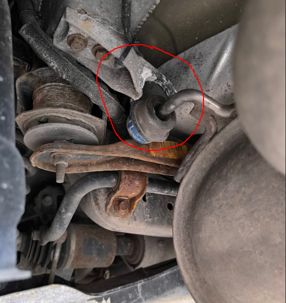

    Servus miteinander,
    beim TÜV wurde festgestellt, daß links hinten die Auspuffhalterung gebrochen ist.
    In meiner freien Werkstatt sagte man mir, daß das Alu ist und sie das nicht schweißen können. Wir haben dann nach neuen Halterungen gesucht. Da die rechte Halterung auch nicht mehr gut ausschaut, würde ich die auch gleich tauschen. Wenn man schon mal dran ist...
    Leider konnte die Werkstatt in dem System, welches sie benutzen die Halterungen nicht finden. ich habe jetzt auch in den Shops, die hier im Forum angegeben sind gesucht. Finde aber nirgends diese Halterungen.
    Habt ihr evtl. noch andere Quellen?

  • =O Da scheint sich einiges geändert zu haben. Letztes Jahr konnte ich problemlos mit meiner deutschen Amex Karte bezahlen. UPS ist auch nicht mehr, sondern FedEx. Die wollen jetzt wohl Cash voraus ?(
    Aber es gibt noch einige andere Moparshops, ist so ziemlich alles das selbe von der Website her und kleinere Preisunterschiede. Einfach mal die Teilenummern in die Suchmaschine eingeben.
    Und vielleicht auch mal vor der Bestellung beim örtlichen Jeep fragen was bei denen die Teile kosten. 8)

  • Weder Bank, noch Paypal, noch moparpartsgiant konnten mir sagen, warum ich dort nicht per Paypal bestellen konnte.
    Habe hier im Forum dann usparts-shop.de/ entdeckt.
    Von dort bekomme ich nun die Teile.

  • Die passenden Teile habe ich ja nun seit geraumer Zeit zu Hause liegen.
    Dieses We will ich mich dran machen die Halterungen zu montieren.
    Weiß jemand von Euch, mit wie viel Drehmoment die Schrauben angezogen werden müssen?
