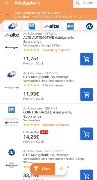

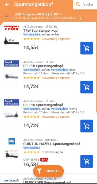

    Gibt es bei Autodoc, oder kann auch gern über Google gesucht und gekauft werden.
    Beide Seiten, d.h. 2 Axialgelenke und 2 Spurstangenköpfe keine 100 Euro.

  • Hey Jack, danke für die Antwort.
    Ich hatte selber schon mal bei Google geschaut, aber immer unterschiedliche gefunden, die eine Spurstange war 6 mm länger als die andere wie kann ich sagen welches die richtige ist?
    gesucht hatte ich mit der Schlüsselnummer.
  • 6mm sind kein Problem.
    Du schraubst das Dingen ja sowieso rein und kannst die 6mm mehr eben kompensieren.
    Ich würde mir nur die Gesamtlänge des jetzigen Konstruktes eben ausmessen, dann bist du mit dem "Spur-Sturz"-Quatsch nicht völlig daneben. Aber zur Achsvermessung musst du dann ja trotzdem noch.
    Mach Traggelenke und Koppelstangen auch direkt mit. Der Kostenfaktor dürfte unter 100€ sein für beide Seiten und da du sowieso dran bist ist das ein Mehraufwand von 30min.
