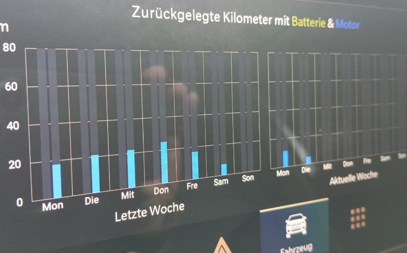

    • Wollt auch mal wieder meinen aktuellen Senf dazu geben.....seit Wochen kann ich nicht mehr auf Elektro schalten. Er fährt nur im e-save oder Hybrid-Modus. Da nutzte er bis vor paar Tagen zumindest manchmal von allein "auch" den Akku mit. Seit 4-5 Tagen will er jetzt nen Ölwechsel und geht selbst im Hybrid-Modus nur noch für ein paar Meter den Akku -zusätzlich zum Sprit,Motor läuft prinzipiell mit,immer. Das kann nicht der Sinn des umweltfreundlichen Systems sein, oder? Hab mal ein Bild von gestern und der Benzin -Strom-Statistik. Immer im Hybrid-Modus!

    • Es ist wieder soweit. Das Thermometer geht Richtung 0Grad und er lässt sich nicht mehr rein elektrisch fahren. Das alte Spiel. "Öl muss aufgefrischt werden und derzeit Elektrikmodus nicht verfügbar". Wieder nur im Hybrid paar Meter elektrisch. Laden brauch ich nicht, Rekuperation reicht um das der Akku immer über 40%ist.
      Im Winter fahr ich also nahezu 95% mit Benzin :1f44d: .
      Mega Hybrid.
      Mein Compass: Jeep Compass 80th anniversary 4xe 240PS
    • Bist du mal für eine "längere" Strecke auf die Autobahn gefahren ? Der Ölauffrischunggsmodus braucht eine gewisse Fahrzeit (!!), in der der Motor richtig warm ist. Nur so bekommst du die Ölverdünnung durch Kraftstoff und Kondenswasser in den Griff. Wenn du den Wagen ausmacht, bevor der Ölauffrischunggsmodus beendet ist, fängt er wieder von vorn an.
      Mein Auto: Renegade 4xe S in Rot mit Panoramadach MY21
    • Neu
      Ja, wenn es sich anbietet fahr ich auch längere Strecken. Dann fahre meist ich (nicht meine Frau,die das Auto sonst im Alltag fährt), im Sportmodus mit manuell schalten. 30-40km Landstraße reichen nicht. Autobahn "prügeln" hilft immerhin ein paar Tage. Dann das gleiche Spiel von vorn.
      Steh ich hier allein mit der Meinung, das es Quatsch ist nen Plug-In regelmäßig über die Autobahn zu treten ,nur damit ich kurze Strecken elektrisch fahren kann??? Meine Frau hat nen 10km Arbeitsweg. Supermarkt liegt auf dem Weg und für die 40km zu Ikea nehm ich meinen 3,0LDiesel-Ducato.
      Ich muss eigentlich nur seeeehr selten lange Strecken mit dem Plug-In fahren. Deswegen nervt das so unglaublich!!
    • Neu
      Das hatte ich in der Form so nicht. Bei mir ist er in der ganzen Zeit nur 2 Mal in den Ölauffrischunggsmodus gegangen. Und ich bin die meiste Zeit elektrisch gefahren. Das war dann auch letzlich der Grund, warum ich auf vollelektrischen Antrieb umgestiegen bin. Dir wird wahrscheinlich nur ein Ölwechsel helfen.
