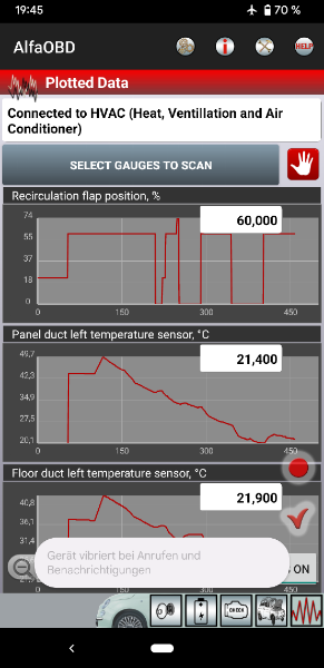

    AlfaOBD funktioniert nicht?
  • Mit AlfaOBD kannst du verschiedene Temperatursensoren abfragen, auch die vier in den Lüftungssschächten. Und auch die Stellung der Umluftklappe.
    Da sollte sich ein madiger Sensor finden lassen.

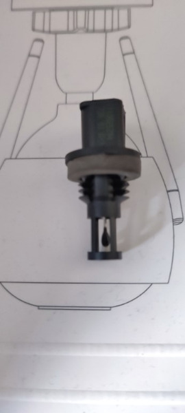

  • Hallo,

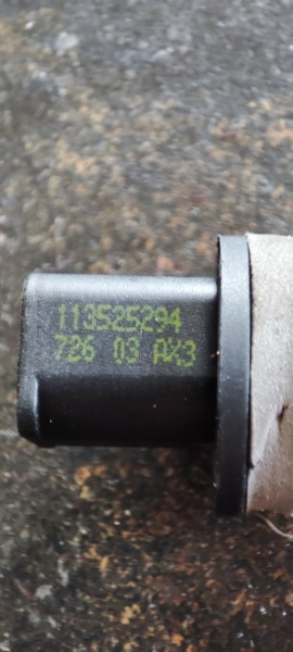

    nach langer Zeit habe ich es geschafft den Autoelektriker nach dem Fehler suchen zu lassen (Mein Bluetoothdongle reichte zum lesen der Daten nicht aus). Der Schuldige ist laut seiner Aussage ein defekter Temperatursensor. jetzt bin ich auf der Suche nach dem passenden Ersatzteil. Anbei ein Bild vom Stecker mit aufgedruckter Nummer.
    Hat jemand eine Bezugquelle? Leider finde ich nichts passendes....

  • Wenn der Sensor schon draußen ist würde es sich evtl. anbieten mal durchzumessen. (Nur für den Fall, dass doch nicht der Sensor sondern ein Kabel oder Stecker das Problem ist.)
    - bevor du eine aufwändige Suche in der Mopar-Apotheke startest.
  • Im Zweifelsfall kann man mit dem Teil zu Jeep gehen und einen schriftlichen Reparaturkostenvoranschlag einholen (für Geschäftswagen). Da steht dann (i.d.R.) die korrekte original OEM drauf, womit man schon einen großen Schritt weiter ist.
    Ansonsten kann man nach kurzer Suche dieses Universalteil für mehrere Modelle finden.
  • Ok, die Kennlinie exakt nachzumessen (wenn ich sie wüsste) würde ich mir auch nicht antun. Aber das ist im ersten Ansatz ja auch gar nicht nötig. Häufigere Fehler sind Kurzschluss oder Unterbrechung. Und das kann man mit dem Ohmmeter ja einfach feststellen: nahe 0 Ohm = "Kurzschluss", nichts messbar = Unterbrechung. Ansonsten irgendwas dazwischen, vielleicht so 2 -3-stelliger kiloOhm Wert.
    Die Teilenummer des Sensors kenne ich auch nicht, aber wenn du bei goggel mal "floor duct sensor cherokee" eingibst kommt evtl eine Bezugsquelle bei Amazon mit einer Teilenummer heraus.
    Oder bei ebay ebay.com/itm/233541741945 .
    Dann wäre da noch die Frage welcher der 4 Temp-Sensoren das ist . Idealerweise sind alle 4 gleich.
  • Danke,
    das hat mir weitergeholfen. Bei meiner suche im Netz habe ich eben nicht passendes gefunden.
    b.t.w. Der Sensor steht stur bei ca 250 ohm, egal bei welcher Temperatur. Mit einer Kennlinie hätte ich nach einen passenden Sensor suchen können. Jetzt werde ich mich dann auf die Suche nach einen ganzen Ersatzteil machen.
    Mein Cherokee:
  • Dann ist wohl tatsächlich der Sensor madig.
    Bin gerade auf der Seite vom China-Ali : Da gibts unter "68223056AA" einiges.
    Vielleicht ist was dabei ;)
