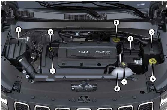

  • Der Wasserkasten befindet sich unter der Abdeckung unter den Scheibenwischern. Kannst du evtl. durch die Schlitze (über der "2") etwas erkennen? Sonst wird es ohne (De-)Montage nicht gehen. Meistens befinden sich an den jeweiligen äußeren Ecken des Wasserkastens Abläufe. An sich kann da heutzutage kaum noch etwas größeres reinfallen und die Abläufe verstopfen.

  • Zur Demontage des Kunststoffteils muss ich wahrscheinlich die Scheibenwischer abmontieren und die Plastikstopfen, die ganz rechts (neben der 5) und links und in der Mitte sind rausdrücken.
    Diese Plastikpfropfen kann man einfach rausdrücken, oder? Oder gehen die nur auf speziellem Weg raus?

  • Ja, Scheibenwischer müssen ab, dafür gibt es solche Haken, mit denen du die Wischer unfallfrei abhebeln kannst.
    Die Stopfen müsste ich mal beäugen, sage aber mal pauschal ja, die sollten nur geklipst sein.
