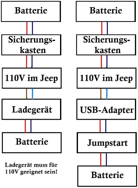

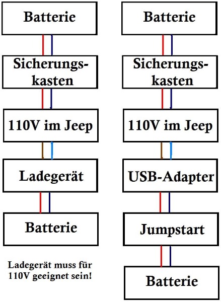

  • Hier mal als Bildl meine 2 Vorschläge:
    Wenn du die Jumpstart-Lösung nimmst, brauchst du umbeding ein Meßmittel um zu sehen wie es der Batterie geht, wenn die LiMa und der Jumpstart gleichzeitig versuchen zu laden und dann nach dem Abstellen die Hintere Türe rechts offen lassen und den Wagen schlafen gehen lassen um dann nochmals zu messen.
    Der Jumpstart dürfte parallel ständig die Batterie hoch halten, bis er selbst keinen Saft mehr hat. Aber iwan sind Beide voll...
    Aber solange beobachten, bis die gleichen Werte langweilen und dann als "Ist Gut gelaufen!" hier posten, bitte/danke.
    Ich wähle auch einen Vielbereichs-USB-Adapter, da es diese auch mit 5 Ampere gibt und im Jeep dürften nur 1,5-2 Ampere zu erwarten sein.
    Es gibt auch "Schaukelstufen" die direkt parallel an die Batterie geklemmt werden und diese das Zündungs-(+) benötigen um zu wissen, wann sie die Bordspannung auf 14,4V hochschaukeln dürfen.

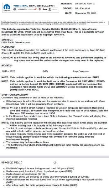

  • peter62er schrieb:
    Was bedeutet das ? TSBs ?
    TSB = Technical Service Bulletin
    TSB #08-68-20_Rev-C beschreibt das SW-Update
    TSB #08-059-20 beschreibt das Stop/Start-Problem
    Beide hab ich hier nochmal mit angehängt; TSB 08-68-20_Rev-C hab ich leider nur als .jpg ; das TSB 08-59-20 als pdf-Dokument
    Die Jeep-Werkstatt hat auf diese TSBs Zugriff - auch falls mittlerweile aktuellere Versionen vorliegen sollten:
    "You can still get the detailed info from Jeep for this TSB. Call your local Jeep dealer's service department & ask for a copy of TSB# 08-068-20 REV. C."
