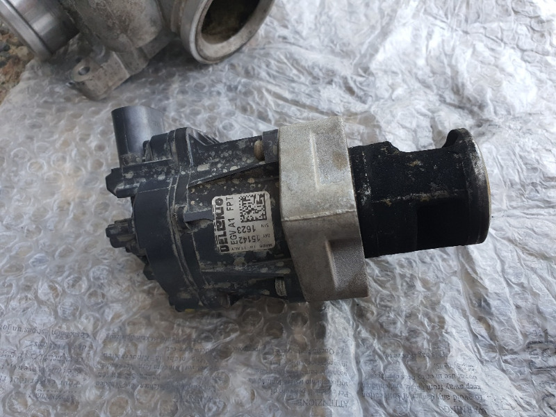

  • So nun sind wir etwas schlauer, das AGR war komplett schwarz (verrust) also ohne Funktion. Gewechselt und Fahrzeug gefahren. Nach 20 Kilometern, erneut die Fehlermeldung mit dem zusätzlichen Hinweis / Batterietrennschalter kontrollieren.

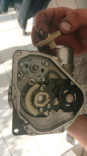

    Fahrzeug abgestellt Motor und Zündung aus. Es war ein leises Geräusch vor dem Luftfilterkasten zu vernehmen. Hörte sich an als ob ein Ritzel nicht greifen würde. Das vermutliche Bauteil abgeschraubt - da kam dann der Defekt zum Vorschein. Ein weiterer Stellmotor für die Abgase. Toll jetzt weiß man warum das Fahrzeug Euro 6 hat.
    Bauteil ist bestellt, mal sehen wann die Lieferung ankommt.
  • Das Bauteil sitzt in Fahrtrichtung rechts, links neben dem Luftfilterkasten angeflanscht am Motorblock. Könnte eine Drosselklappe sein (wird jedenfalls so übersetzt). Hat ebenfalls etwas mit der Abgasregelung zu tun. Da die Zahnräder abgenutzt sind, aus welchem Grund auch immer (kein Abrieb im Bauteil zu erkennen) kann eine Regelung nicht mehr erfolgen. So läuft nach dem Stop des Motors und Zündung dieser Regler ins Nirwanna - bis dann der Zeitpunkt kommt (ca. 1 Stunde gestoppt) und der Batterietrennschalter einsetzt.

  • Nein, ist nicht das AGR. Die Stellklappe seitlich vom LuFi gehört aber mit zu diesem System, im Schlauch bzw. vor dem LuFi sitzt dann noch die Drosselklappe. Der AGR selbst sitzt auf der Fahrerseite zur Spritzwand. Ja, der war erst mal total schwarz, deswegen keine Funktion mehr.
    Es ist aber bekannt das der Fehler mit dem AGR so zwischen 100 - 120.000 Km auftritt.

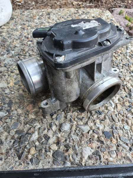

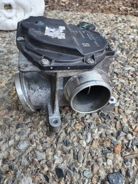

  • So die OP am Renegade wurde erfolgreich abgeschlossen. Das Bauteil ist gestern endlich eingetroffen. Was lag also näher, die Finger kribbelten so wurde das neue Bauteil montiert. Alles wieder schön zusammengebaut und gereinigt was zu reinigen war.
    Probefahrt unternommen, keine auffälligen Anzeichen zu vermelden. Alles läuft wie gehabt - bin der Meinung das er etwas mehr am Gas jetzt hängt.
    Nach abstellen des Motors gibt es auch keine weiteren Geräusche aus dem Motorraum.
    Die nächsten 100Tausend Kilometer können nun kommen und unser Trailhawk bleibt weiter erhalten.
    Leider habe ich keine Bilder von den Montagearbeiten vorliegen, mag mit ölverschmierten Händen kein Handy bedienen.

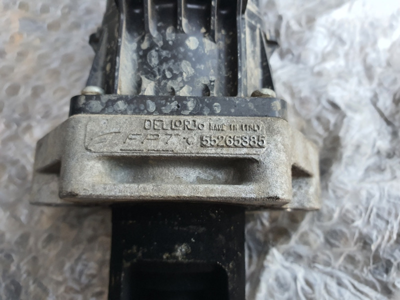

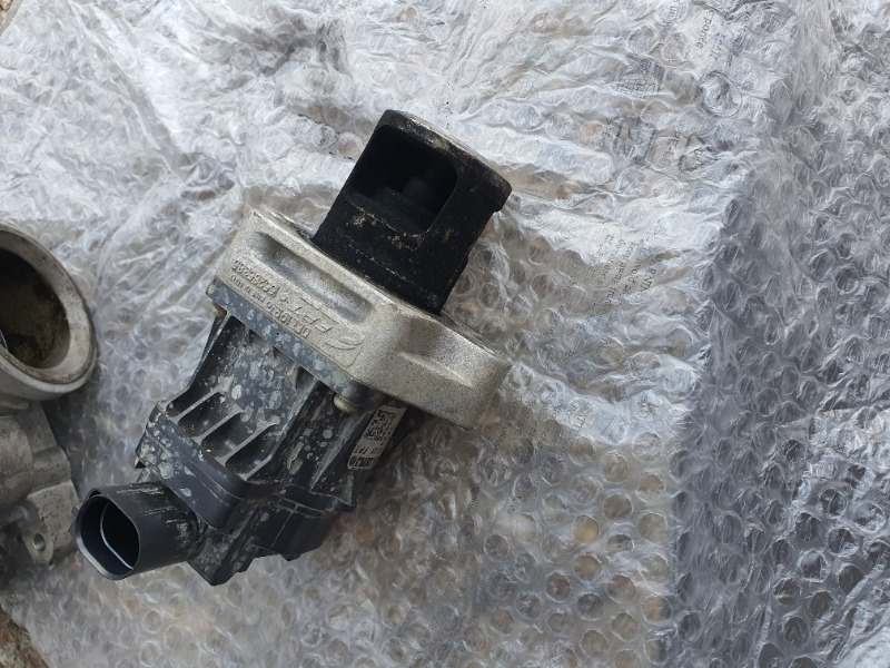

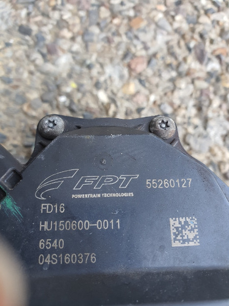

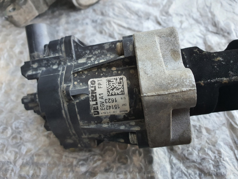

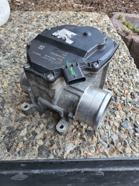

  • Das AGR Ventil war total verrußt, so ging die gelbe Motorkontrolllampe an und die Meldung Motorsteuerung nicht
    ok kam. Das AGR getauscht und alle Daten zurückgesetzt. Kurze Probefahrt - nichts auffällig.
    Am selben Tag noch eine weitere Fahrt unternommen und nach dem abstellen des Fahrzeuges festgestellt das aus dem Motorraum im vorderen rechten Bereich (zwischen Hauptscheinwerfer und LuFikasten) ein unbekanntes Geräusch, über einen längeren Zeitraum wahrgenommen. Das Bauteil habe ich ja schon gezeigt (Bild vergrößern, dann sieht man am Zahnrad die fehlenden Zähne), dieses Bauteil ist bei einigen Herstellern als Drosselklappeneinrichtung bekannt - bei anderen ist es eine Stellmotoreinheit. Das Bauteil wurde vom Motor entfernt und dann haben wir gesehen das die Zahnräder im oberen Bereich abgenutzt / teilweise verschwunden waren - aber Reste eines Abriebes oder Bruches konnte nicht festgestellt werden. Vermute mal das dies schon seit längerem so war und dadurch das AGR Ventil im Mitleidenschaft gezogen worden ist.
    Jetzt nachdem dieses Bauteil auch gewechselt wurde - läuft der Bursche wieder ganz ruhig.
    Beim Renegade MY15 kommt man von oben an das AGR.

  • Hallo THKS
    Im November hat es auch meinen Trailhawk erwischt mit 80.000km auf der Uhr. Motor kontrollieren lassen und Start/Stop ausser Funktion wurde angezeigt.
    Fehlermeldung mittels Torque ausgelesen war damals P046E. Nach dem abstellen war auch das von dir beschriebene Geräusch von der Drosselklappe aka EGR Niederdruckventil zu hören.
    Das habe ich dann ausbauen lassen und der Zustand war identisch mit deinem Teil. Karies vom feinsten an den Kunststoffzahnrädern.
    Also neue Drosselklappe rein. Probelauf. Zack Fehler P0486-00 vom wiTech in der Werkstatt. Laut denen konnte das Ventil auch nicht angelernt werden.
    Der Fehler bzw. Fehlermeldung trat bisher innerhalb ca. 3000km noch 2 mal auf. Sporadisch also.
    Du hast ja damals geschrieben dass du das Teil selber getauscht hast. Anlernen war da nicht notwendig?
