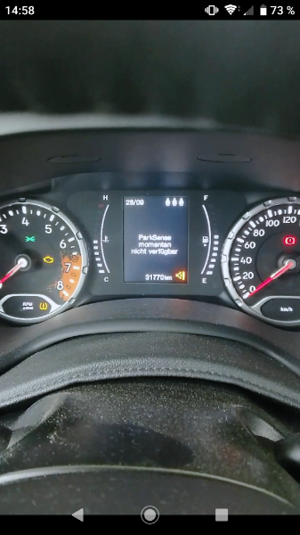

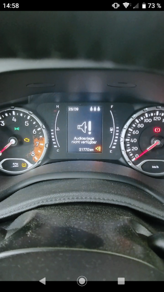

    Ich habe seit ca einem halben Jahr das Problem, dass beim Starten des renegade (bj 2018) die Nachricht 'Audiosystem nicht verfügbar' und 'Parksensoren momentan nicht verfügbar' kommt. Das Radio geht dann zwar, die Parksensoren bleiben aber off. Auch ein Neustart bringt nichts. Ich habe den Fehler mal per video dokumentiert da meine Werkstatt mir unterstellt hat, 'unabsichtlich beim parksensor-off Knopf angekommen' zu sein (bin ja eine Frau und die sind bekanntlich dumm was autodinge angeht). Leider ist das vid zu groß darum hänge ich hier Screenshots an. Wenn ich nach der Fehlermeldung den parksensor knopf drücke, blinkt dieser einige male und leuchtet dann wieder (steht also auf off).
    Sie haben bereits 3x versucht, das Problem zu beheben, ohne Erfolg. 2x wurde ein Software Update gemacht und beim 3. Mal ein angeblich kaputter Sensor getauscht.
    Hat jemand von euch eine Ahnung, woran das liegen könnte? Batterie zeigt 13,5v an.

  • @blob - die gehen definitiv nicht, die ganze fahrt lang. Beim nächsten Starten ist es dann ein Glücksspiel ob sie an sind oder die selben Fehlermeldungen wieder kommen. Dass einfach nur der Knopf auf off steht hatte ich noch nie, bei mir kommen immer zuerst die Fehlermeldungen und dann wird auch dieser orange Lautsprecher mit Rufzeichen am tacho angezeigt (siehe Bilder im ersten post). Wenn das Problem auftritt, dann immer mehrere starts hintereinander und dann auf einmal gehts wieder :1f937-1f3fb: ‍
