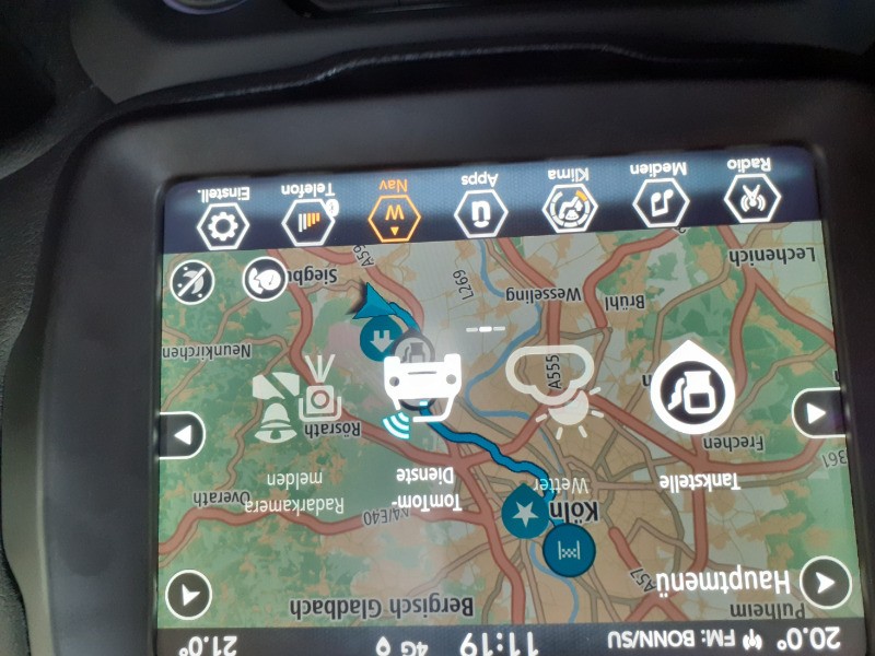

    TomTom-Dienste
    Was ich hier sehe:
    - das Standortlogo á la Google-Wegpunkt: Standortdienste des Fahrzeuges akktiv
    - 3G: Fahrzeug hat Mobilfunkempfang (wohl für die Notfalldienste - und die Lademeldungen...)

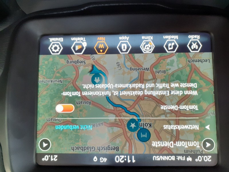

    - TomTom-Dienste: an
    - Netzwerkstatus: Nicht verbunden
    Ergebnis:
    - Der ganze TomTom-Kram geht vllt. nicht richtig, auf jeden Fall isti "Wetter" ausgegraut

  • guten morgen,
    das ist leider der derzeitige Stand für Rennies (Compass auch?) MY20, mit uConnect 8.4
    Und die Hybriden sind offenbar auch betroffen.
    Wenn du in der App den Ladezustand sehen kannst, auch wenn das Auto aus ist, dann ist das System mit dem Internet verbunden. Das Auto ist im uConnect immer online und man braucht dazu das Handy nicht.
    Leider sind erst folgende Dienste geschaltet, Verschließen, Öffnen, Licht an, Ortung, Ladezustand für die Hybriden, ggf. die Ladesäulen auch.

  • 1. Wie aktiviere ich die Internetverbindung übers Handy für die TomTom-Dienste?
    Das brauchst du nicht mehr. Dafür hat dein Auto jetzt die direkte Anbindung ins Internet über die eingebuate Telematik Box. Was erschreckend ist, das Uconnect zeigt immer nur eine 3G-Verbindung. Kann das Ding kein LTE? Das 3G-Netz wird doch schon seit geraumer Zeit schon wieder zurückgebaut, bzw. die Telekom will 3G in 2021 komplett abschalten. Das gibt mir zu denken.
    2. Wo ist das schicke Messgerät für die Winkel, den Allradmodus, den Lenkwinkel etc. etc, hin?
    Das ist wieder ein leidiges FCA-Problem. Die neuen Dienste sind allesamt noch nicht fertig. Verkauft werden die Uconnect Services seit einem Jahr, versprochen wurden sie für September 2020 und passiert ist wieder nichts. Das ist auch der Grund, warum dein TomTom Live nicht funktioniert. Ich hoffe, das wird nicht wieder so eine Luftnummer wie Uconnect Live.
