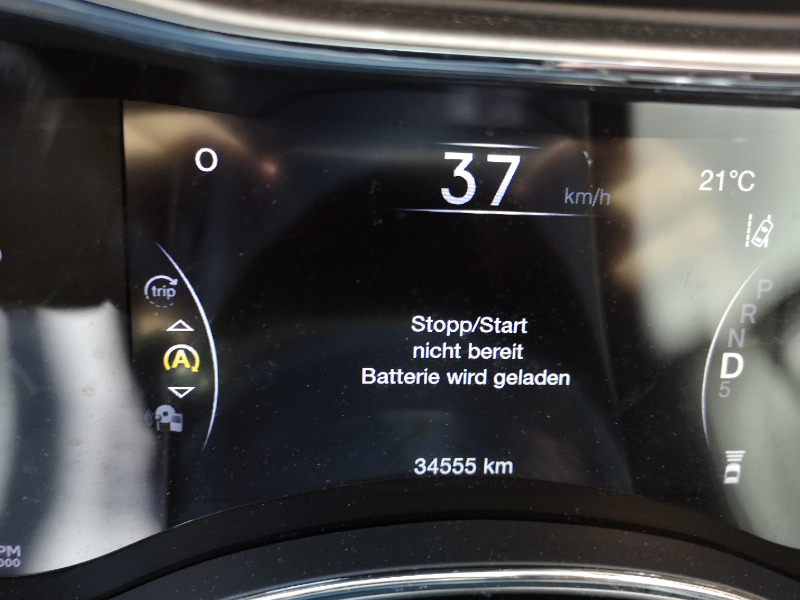

Stopp / Start System
Genau diese Meldung kriege ich seit Februar. Das Auto war da gerade 1 Jahr alt. Die Garage meinte damals, die Batterie sei in Ordnung, aber Jeep habe immer etwas Mühe damit. Ich ging noch davon aus, dass die extreme Kälte beim Wintercamping Mitverursacher war. Aktuell kriege ich die Meldung auch nach 100km Autobahnfahrt.

Stop/Start hat nur 3 Monate funktioniert, dachte durch höheren Stromverbrauch in den Winter-
Monaten sei das normal.
Rücktour aus Schweden vor 2 Wochen ca 1000 Km gefahren,brachte keine Änderung.
Heute beim Jeep Kundendienst in NMS : Kapazität der Batterie 52% . Werkstatt hat neuen Sensor
für die Überwachung der Batterie bestellt. Verspricht sich aber nicht viel davon.
Hat also viel von wenig Ahnung.
Angeblich sei die Batterie voll in Ordnung. Wer hat denn nun Schuld am schlechten Ladezustand???Grüße aus dem Land zwischen Meeren
