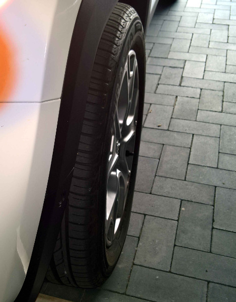

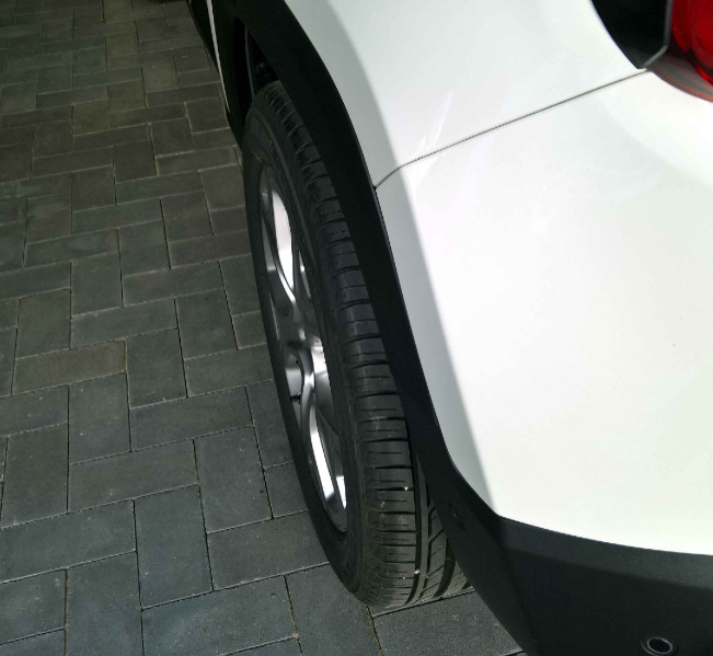

4 30. März 2020, 11:52 Bei den ersten paar hundert Metern nach der Werkstatt - schlechte Straße - war ich doch sehr überrascht von dem Unterschied. Man merkte ein anderes Verhalten bei der Reaktion auf die Schlaglöcher und Spurrillen - es war alles direkter und auch mehr im Lenkrad zu spüren. Spontan kam mir sogar der Gedanke, ob ich es wirklich richtig gemacht habe. Man gewöhnt sich sehr schnell daran und ich möchte sie nicht mehr missen. Es steht dem Rennie auch gut. Bei meinem Profilbild ist noch ein Foto von der Probefahrt - ohne Spurverbreiterung. Das Bild von gestern ist mit den 17er Winterreifen. Hier sind noch die Bilder mit den 18er nach dem Einbau. Bilder Jeep-Spurverbreiterung-2.jpg 73,86 kB, 469×600, 70 mal angesehen Jeep-Spurverbreiterung-3.jpg 81,85 kB, 651×599, 70 mal angesehen Mein Renegade: Limited, MY 19 , 1.3l T-GDI 110kW (150PS) 4x2 DDCT6, Alpine White, LED Paket, Leder, 18"-Leichtmetallräder silber mit Bereifung 225/55 R18, Spurplatten je Seite 25 mm vorne und hinten - TÜV eingetragen, Seitenscheiben hinten und Heckscheibe abgedunkelt, + Lancia Ypsilon Platino 1,4er 16V, Bi-Color
