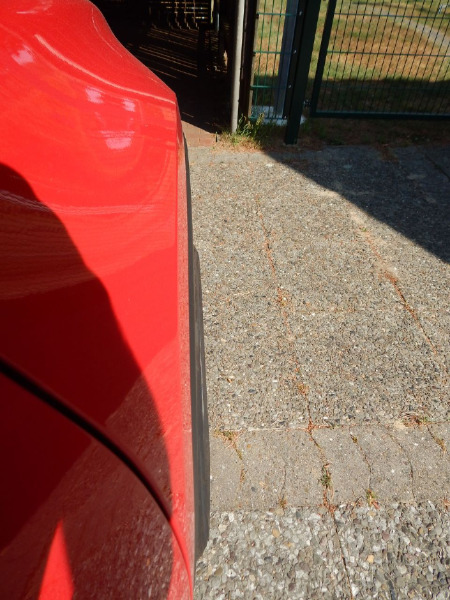

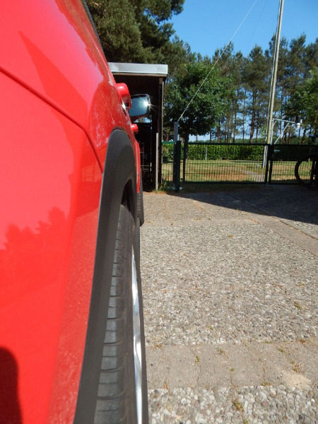

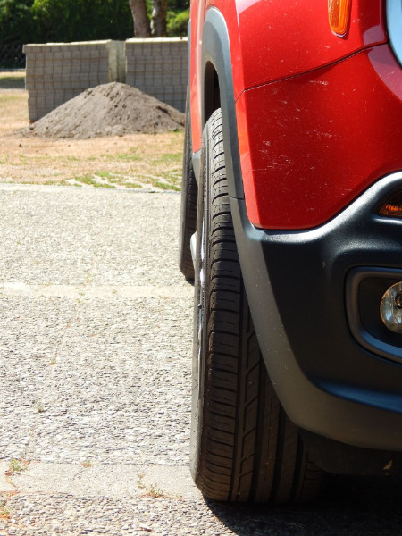

Habe jetzt auf jeder Seite 21mm Platten verbaut und heute vom Tüv Abgenommen.
Habe das vorher mit dem Prüfer besprochen und so gab es keine Probleme.
Reifen sind die 225/55 R18 und die Platten sind Trak+ 42456503 DRA 42mm 5/110 65,0 silber H&R
